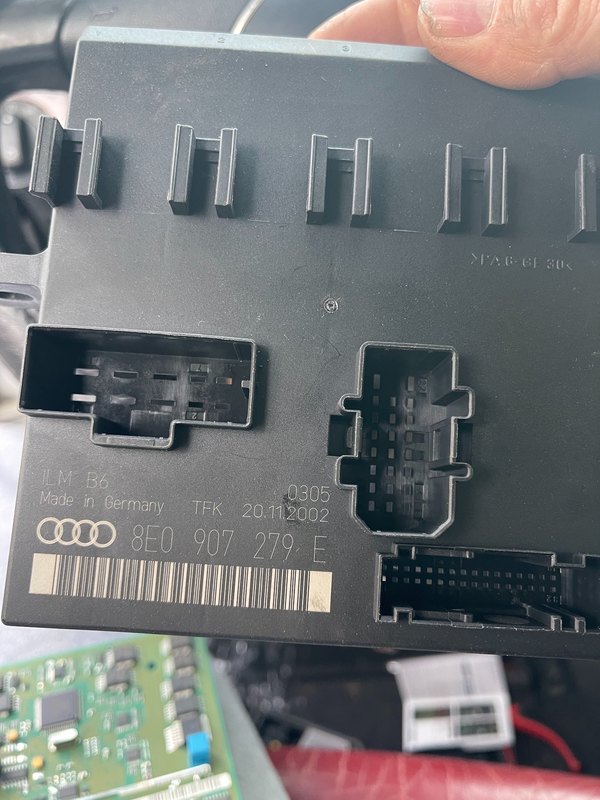

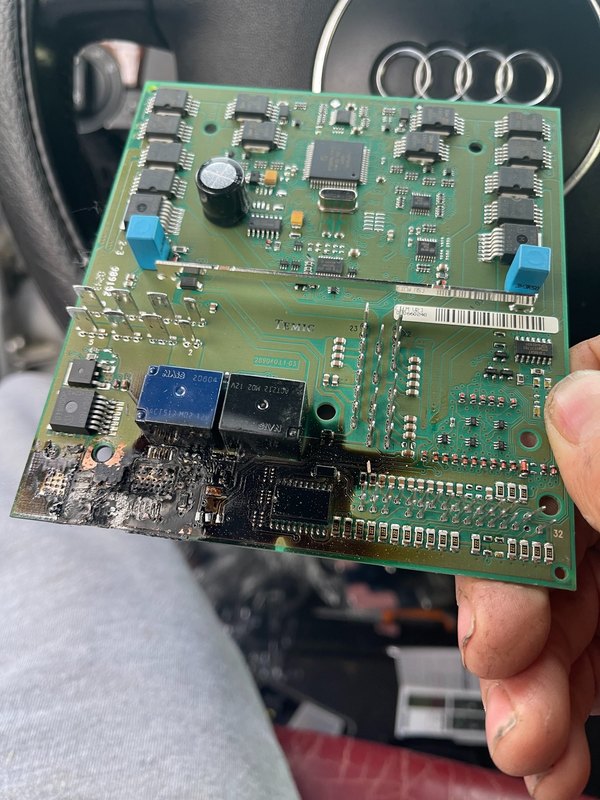

  3. Bonjour à tous retapant une A4 cabriolet de 2003(le 2,4 v6) j ai déjà refais pas mal de petites choses..... récemment après changement du câble d ouverture du capot environ 150km plus loin par temps de pluie je mets les essuies glaces et quand je m arrête ils continuent de fonctionner,même contact coupe et clefs enlevées.De la fumée sort du compartiment fusibles et odeur de brûlé.je me précipite pour débrancher la batterie.depuis plus de klaxon,feux,clignote,warning le poste fonctionne ainsi que vitres électriques et capote. je démonte le compartiment mais tous les fusibles sont bons je dépose le boîtier confort et lui a cramé. Après un petit tour sur iboy, je reçois un nouveau de même référence mais pas de résultat.... pas de valise sous la main,j’ai vérifié l ensemble des fusibles(visuellement) mais tout à l air ok. pensez vous que ça provienne du nouveau boîtier qui pourrait lui aussi être défectueux ou y a t il d autres sécurité ? si vous avez des pistes je suis preneur
