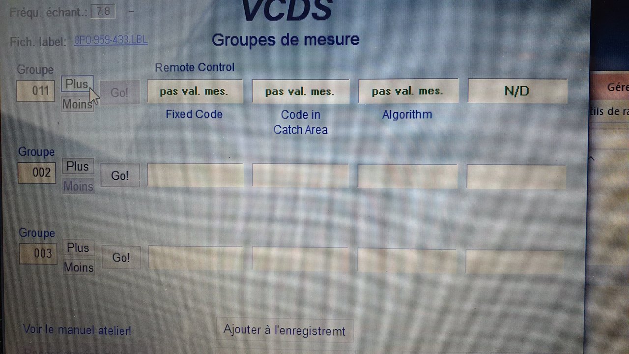

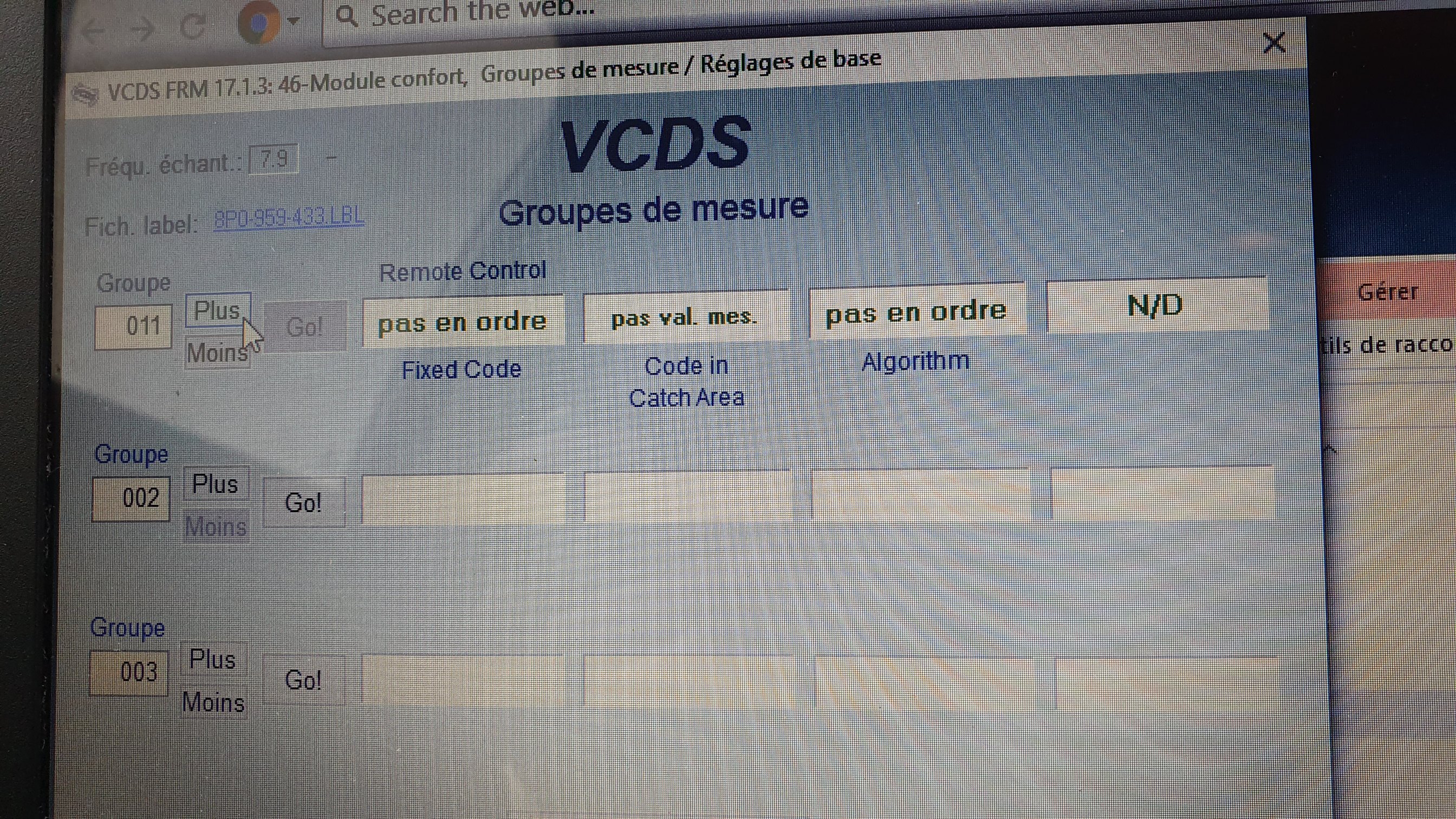

J'ais changer le faisceaux électrique de la porte conducteur puis refais un Diag : Je me retrouve avec un seul code défauts présent , tous les autres on été résolus 1 Code défaut trouvé : 16346 - Calculateur - Erreur en ROM 014 - Défectueux/défectueus(s) Capture : Etat du défaut : 00000011 Priorité du défaut : 1 Fréquence du défaut : 1 Compteur de RAZ : 255 Kilométrage : 184135 Heure : 0 Date : 2012.07.31 Temps : 10:09:07 Dans VCDS l'orsque dans la partie "confort -46" , "adaptation -10" je fait la manipe pour effacer puis réapprendre les clé (en faisant teste , puis Save ) quand j'appui une fois sur le bouton d'ouverture de la clé au niveau du PI les warning clignote , mais après quand quand je regarde dans la parti "groupe mesure08" il n'y a aucune clé d'enregistrer. Je laisse ci joins des images de ce que sa marque sur VCDS lorsque j'appuis sur les bouton de la télécommandes. -
