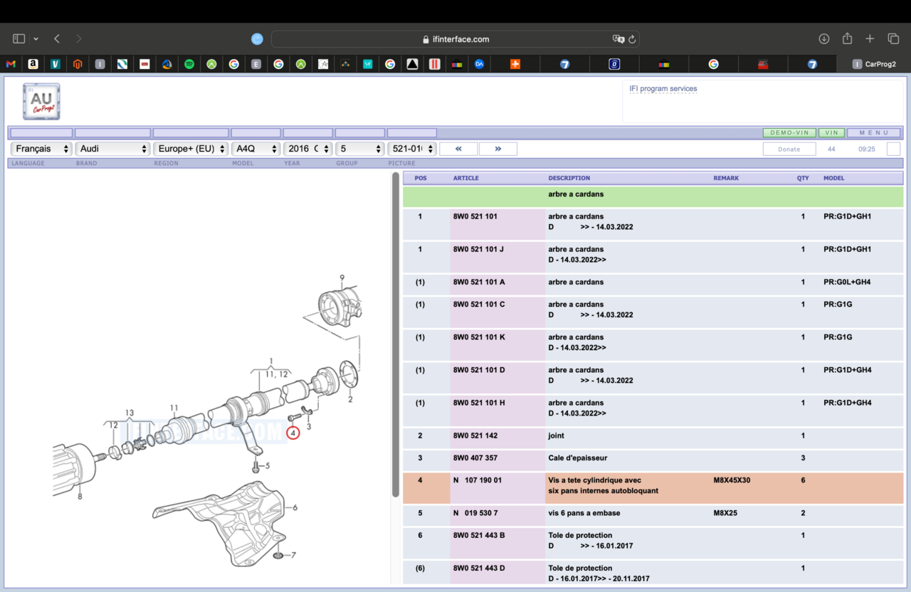

  2. Bonjour à tous !!! Je lance une bouteille à la mer concernant mon Audi A4 B9 AVENT QUATRO 2016 2.0 TDI 190 ch 140 pw Depuis 3 mois j'ai un bruit cyclique de couinement dans habitacle surtout à froid provenant à l'avant du véhicule mais impossible de dire si à gauche ou à droite.... Je n'entend plus que ça et cela me rend dingue !!!! N'étant pas certain de l'endroit précisément je vais chez mon garagiste qui me dit qu'il s'agit du roulement de l'arbre de transmission arrière. Il me fait un devis accrochez-vous bien à 3500 euros pour le changer entièrement. Selon le palier de l'arbre de transmission sur ce modèle ne peut pas être changé seul comme sur certain modèle de l'iguane .... du coup j'aimerais me lancer dans l'aventure de la dépose de l'échappement et du changement de l'arbre moi-même (environs 500 euros). Je pense avoir trouvé le OEM de l'arbre en question mais je souhaiterais votre avis et confirmation histoire de ne pas faire de boulette (8W0 521 101 ?) En revanche je ne sais pas quel lettre il faut que je retienne en fin du OEM ... J /A/C/K/D/H ? Je souhaiterais savoir si quelqu'un d'entre vous l'aurait déjà fait et pourrais m'envoyer un petit tutoriel ou un lien de vidéo sur le web ? Merci infiniment pour votre aide et à très vite Nicolas
