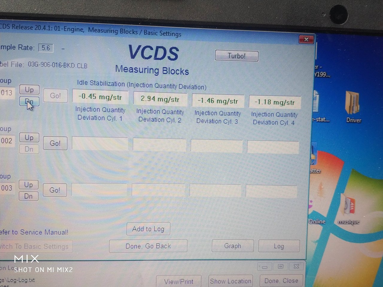

Bonjour vie reviens vers vous , j'ai tarder a faire l entretien, j ai fait vidange +tous les filtres elle ne fume casi plus encore merci de votre a aidé par contre j ai un autre soucis maintenant défaut 00562 sensor for huile level/température (266) 010 open or short to Plus J ai pris une mesure groupe 3 niveau huile ok par contre température a -60 Je pense que le capteur de inné au niveau de la température ,j ai aussi le message au tableau de bord (capteur d huile atelier) Selon vous c est le capteur et si vous avez une référence encore merci pour toute votre aide -

Bonjour comme convenu , je vous donne des nouvelles de ma voiture j ai changer l injecteur posant problème , la voiture tourne bien ,plu de claquement ,plu de défaut mais encore un peu de fumée , beaucoup moins qu avant mais de la fumée quand même . Une idée ? Et je tient à remercier toute les personnes qui on participer a mon poste 👍 C est un peux grâce à vous ,grâce a tout vos conseils que j en suis la reste ce soucis de fumée -

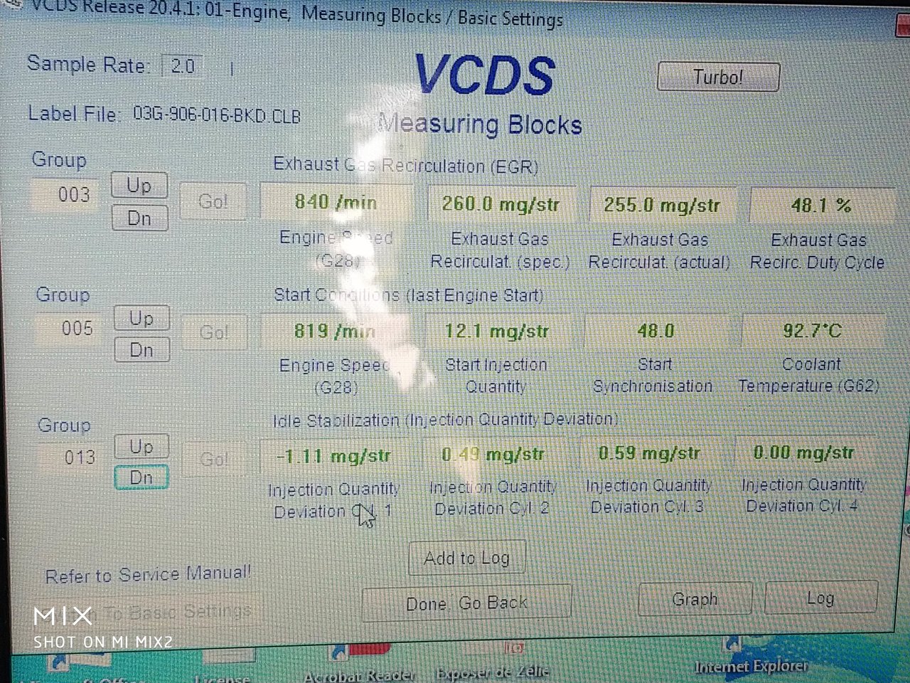

Je pense que le verdict ,il ne faut pas tergiverser l injecteur qui est sur le cylindre2 est hs( pour rappel l injecteur qui est sur le cylindre2 est celui qui était sur le cylindre 1) le défaut suis l injecteur .j ai tout bon ou j ai loupé quelque chose merci -

Avant de les inverser je vais essayer de prendre les compressions su en pensez vous -

Merci de vos réponse je vais essayer d'inverser les injecteurs cpour voir si le défaut suit l injecteur vmerci -

Vous en pensez quoi merci de votre aide Je suis vraiment perdu -

Merci un injecteur expliquerait cette grosse fumée et le claquement ?
