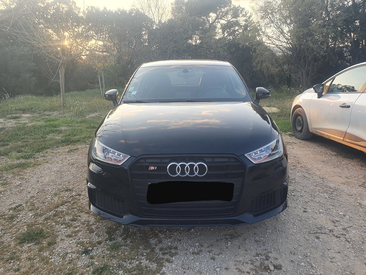

Charlie dam's a posté un sujet dans A1 MK1 - (2010 à 2018)
Bonjour a toute la communauté J'espere mettre le sujet au bon endroit. J'ai parcouru tout le forum et je n'ai pas trouvé de réponse à mon problème. Pour faire simple J'ai acheté une audi s1 année 2015, 68000km Jusque la tout va bien Sauf que un mois après petit bruit dans la colonne de direction... Je l'amène dans un garage on me diagnostic la bague plastique à l'intérieur du système de la colonne. J'ai pu me rendre chez le garagiste pour le constater par moi meme. C'était en plein covid donc pas de four.isseur pour le garagiste, et pas de concession.audi d'ouverte 😒 Je vais donc sur internet et commande chez autodoc une colonne de direction TRW échange standard reconditionné. Je la reçois etc... je vous passe les détails He la deux semaines plus tard le garage m'appelle et me dit qu'il narrive pas a enlever l'esp..tpms Je leur dit qu'il faut trouver une solution, il me rappel 2 jours plus tard et la plus aucun voyant, je recupere la voiture tout roule etc etc J'amène la voiture chez un préparateur et en le mettant sur le pont il me dit qu'il y a un probleme avec mes bielettes...12 tours dun coté et 4 de lautre... consequence crémaillère en butée à gauche (bruit de craquement) Je recupere la voiture et la ramène chez ceux qui m'ont montés la colonne pour leur dire de reprendre la geo car l'écart de filet n'est pas normal (la voiture n'a pas tapé ni eu aucun changement d'une quelconque pièce du train av hormis la colonne) Bref Ils reprennent la geo me rappel et quand jarrive le.mecano me dit que les bielettes ont été mise correctement, chiffre geo ok mais la surprise la volant tire a gauche et voyant esp tpms allumé Alors que la procédure a été faite correctement (selon lui) avec la valise vagcom Il me dit qu'il y a un decalage de 30° alors que la mise a zéro du capteur d'angle de braquage a bien été faite à 0° volantqu milieu. Voila je suis perdu... j'ai payé cette colonne 1070euros et on ne m'a pas résolu mon problème Si la communauté aurait quelques pistes pour moi ce serait top -
