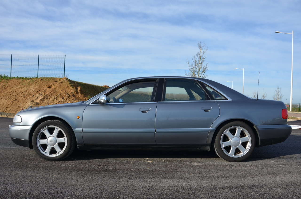

  • Marque et modèle
    Audi S8 D2
  • Motorisation
    V8 4,2l
