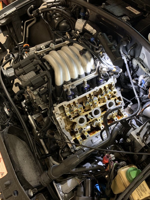

A4 avant B5 2.8 Quattro fuite d'huile..
victordu26 a répondu à un(e) sujet de Yoogzz dans A4 B5 - (1995 à 2001)
Salut, Pour moi plus aucune fuite, plus d'odeur d'huile brulée, ça fait du bien ! Voila les deux liens qui devront t'intéresser (c'est en anglais mais ca se comprend bien) : https://www.blauparts.com/install_instructions/141.pdf https://www.blauparts.com/install_instructions/168-audi-vw-valve-cover-cam-chain-tensioner-gasket-kit-instructions.PDF Oui bien entendu, pour ma part un j'avais déjà un extracteur classique qui a fonctionné. C'est effectivement indispensable de rendre les poulies d'AAC "folles" lors de la tension, on le voit d'ailleurs bien qui on relache le tendeur que les poulies tournent pour harmoniser la tension. -
L'opération a été menée a bien ! Le plus compliqué étant les joints sous les tendeurs d'abre à came, puis qu'il fait déposer les AAC... Attention, il te faudra obligatoirement au moins 3 outils spécifiques : celui pour enlever la tension du tendeur d'AAC, la barre pour le calage des arbres a came lors de la distribution, et le bloc vilebrequin. Je te recommande de suivre le "tuto" étapes par étapes du site Blauparts, ils ont fait des guides techniques pour la distribution et pour le remplacement des joints autour des AAC -
Bonjour, J'ai le même moteur, avec le même problème, sauf que moi en plus ça coule par terre et sur l'échappement. Renseignement pris auprès des sites américains, il peut s'agit d'une fuite : - Aux joints spis d'arbre a came (il y en a deux par culasse) - Aux bouchons d'arbre a came aux culasses (1 par culasse) - Au joint + demi lune sous les tendeurs de chaine d'arbre a came Dans mon cas, je change tout d'un coup, en même temps que la distribution ce weekend. Si tu n'enlève pas la distribution, tu ne pourras pas faire le joint sous le tendeur de chaine d'AAC coté conducteur
