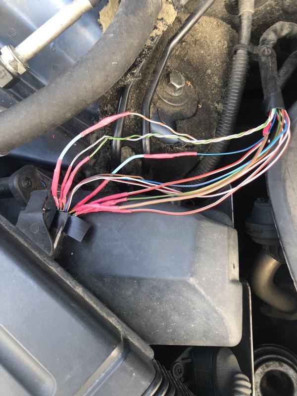

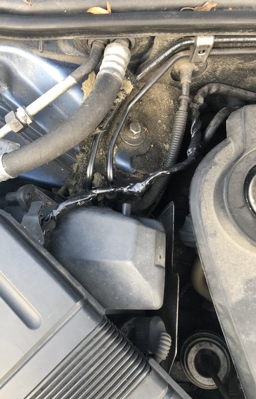

Voilà Merci pour vos conseils c’est réparé ! La température du moteur re fonctionne !! par contre plus de verrouillage central avec la télécommande 😏. Sûrement parce que j’ai débranché la batterie... une idée pour faire re fonctionner cette télécommande ? Merci -

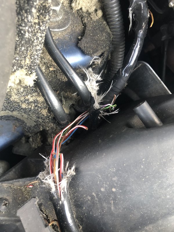

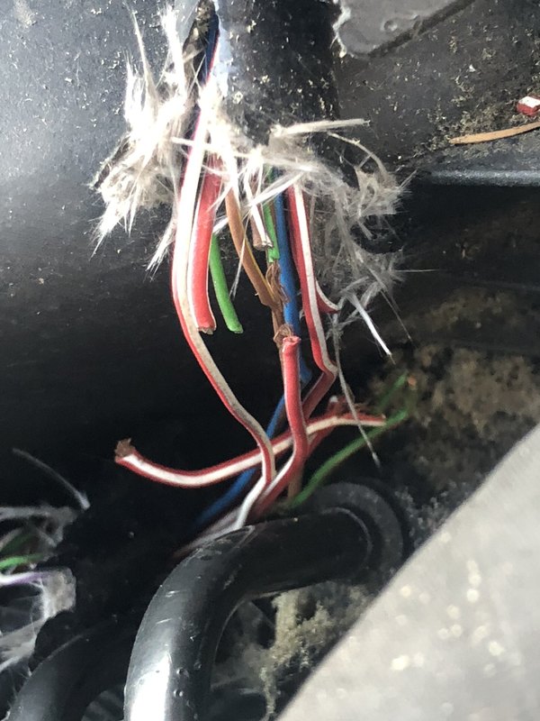

Oui, je te remercie pour ta réponse. J’ai suivi tes conseils j’ai mis des gants et un masque de protection de chantier. Mais en coupant c’était très volatile ce qui m’a inquiété quand même. Je dois rajouter des morceaux de câbles est ce un problème si la section du bout rajouté est plus grosse ? -

Bonjour, Es tu certain que l’isolation du faisceau n’est pas de l’amiante ???? Car ça y ressemble la voiture date de 2002. -

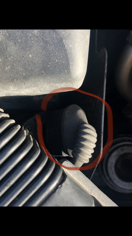

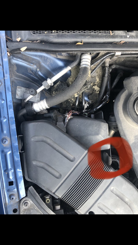

Bonjour, Mon audi A4 B6 74K 101 cv de fin 2002 que je viens de racheter est restée 2 ans sans rouler et je la remet en service. je constate que le faisceau à gauche du moteur est partiellement sectionné par une Fouine ? je suppose que c'est une fouine car elle a attaqué l'isolant du capot également. est ce vraiment une fouine qui a fait ça ? ce qui est assez étrange c'est que tout a l'air de fonctionner correctement dans la voiture et que plusieurs fils sont sectionnés.!! dans un premier temps j'aimerais savoir via un connaisseur en électricité audi a quoi sert ce faisceau ce qu'il relie ? et dans un second temps j'aimerais savoir câble par câble leur utilité en fonction de leur couleurs? pour réparer avec de la soudure et gaine thermo rétractable est ce la meilleure solution ,? y a t'il des risques de court circuit ? je dois travailler sans batterie connectée je suppose ? enfin les fibres blanches de la gaine est ce de l'amiante ?? en vous remerciant pour vos précieuses informations Déci -
