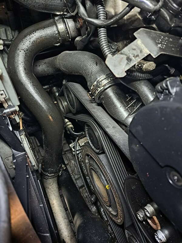

Je confirme que c'est pas le chantier le plus facile... Oui je pense avoir tout réinstaller comme il le faut, j'ai tout changer et tout nettoyer exactement comme toi sauf que moi ba sa fuit toujours autant après remontage. Je vais être bon pour un redémontage. Merci pour ton raccourci, -

Bonjour à tous J'aurais besoin d'aide pour mon véhicule un q7 3.0 tdi 233cv de 2008 avec 352000KM. J'ai une grosse fuite provenant du haut "je pense" ayant déjà changé le joint support de filtre huile, le joint du refroidisseur d'huile, les joint des boîtier d'admission. Mais "la ou les" fuites sont toujours. J'ai une petite marre d'huile au milieu du moteur au niveau du refroidisseur d'huile, sa longe sur le devant du moteur sur l'alternateur et la courroie accessoires en tournant eject de l'huile partout, en vrai bordel pour voir quelque chose maintenant... Désolé pour les pro de l'orthographe, je suis pas le meilleur. Merci d'avance à ceux qui prendront le temp de réfléchir à mon problème.
