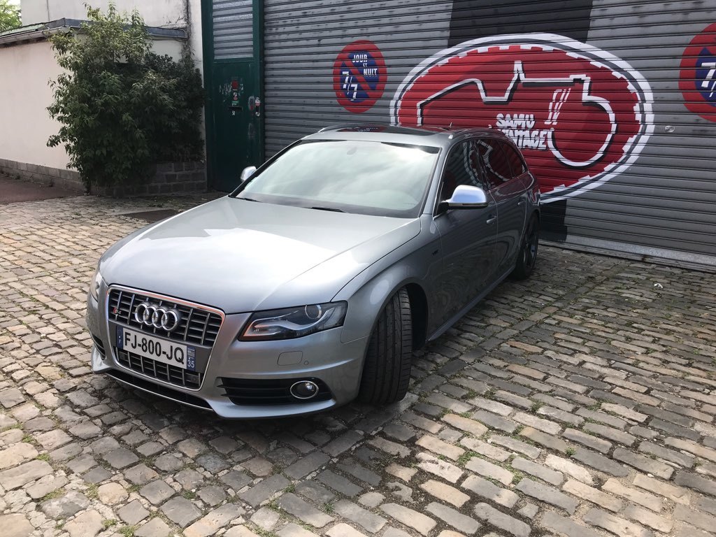

  1. Bonjour a tous J'espère qu'un d'entre vous a déjà résolu ce problème. Ma petite S4 était confiné au garage pendant 2 mois et a son retour elle me met un défaut différentiel sport. Suite a ça je la passe a la valise VCDS et voici mes codes erreurs : Adresse 03: Freins ABS (J104) Labels:. 8K0-907-379-V1.clb No. pièce Log: 8K0 907 379 AJ Mat: 8K0 907 379 AJ Pièce: ESP8 quattro H04 0040 Révision: -------- No. de série: -------------- Codage: 296D02 No. Atelier: WSC 06335 000 00000 VCID: 015F8551A10E40EFC57-80541 Code défaut trouvé:01324 - Calculateur pour transmission 4 roues motrices (J492) 013 - Lire la mémoire de défauts Capture: Etat du défaut: 01101101 Priorité du défaut: 4 Fréquence du défaut: 9 Compteur de RAZ: 151 Kilométrage: 190979 km Heure: 0 Date: 2020.05.16 Temps: 12:25:18 Capture: Valeur hex: 0x00C0 Valeur hex: 0x07A2 Valeur hex: 0x0028 Valeur hex: 0x509F Valeur hex: 0x00FF Adresse 22: Transm. intégrale (J492) Labels: 8K0-907-163.clb No. pièce Log: 8K0 907 163 Mat: 8K0 907 163 Pièce: 4 Wheel Drive H09 0004 No. de série: 002301090001057 Jeu de données ASAM: EV_AllWheelDiffeQSPCAN 003007 ROD: EV_AllWheelDiffeQSPCAN.rod VCID: 6D87C9E18D16B48F11F-80381 Code défaut trouvé:0325 - Calculateur défectueux B2000 00 [137] - - [SG Defekt DTC_QCU_DEFEKT] Témoin allumé - Confirmé - Testé depuis RàZ mémoire Capture: Etat du défaut: 00000001 Priorité du défaut: 1 Fréquence du défaut: 1 Selon un garagiste avec valise Audi il faudrait remplacer le calculateur j492 qui gère la transmission intégrale. Je voudrais savoir s'il est possible d'en trouver un d'occasion et de le recoder avec VCDS ou s'il faut obligatoirement ODIS. Merci d'avance
