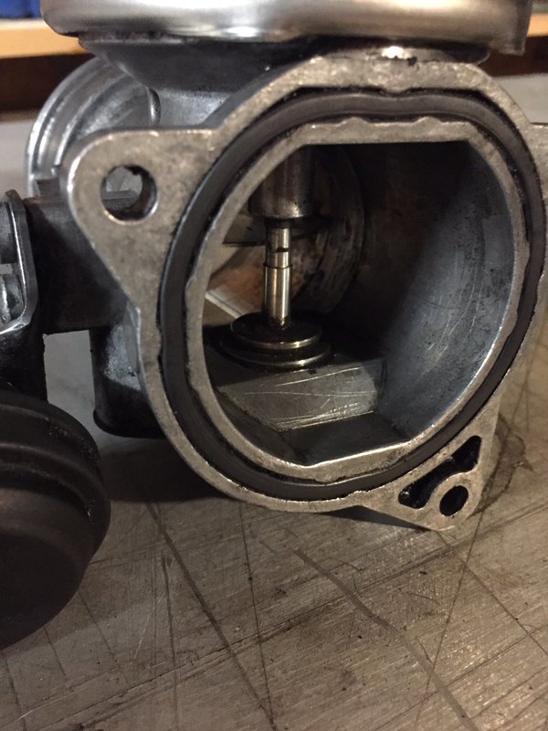

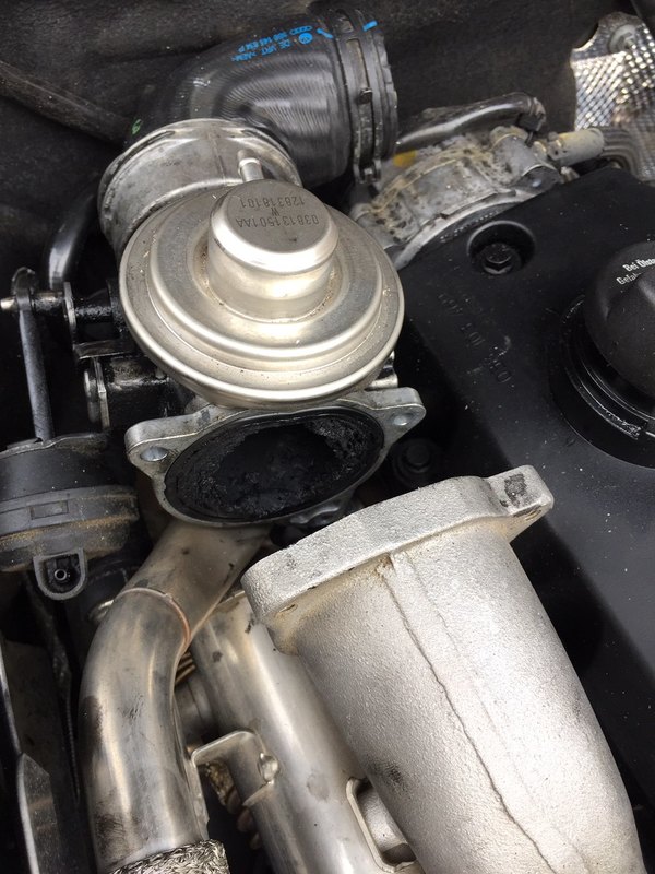

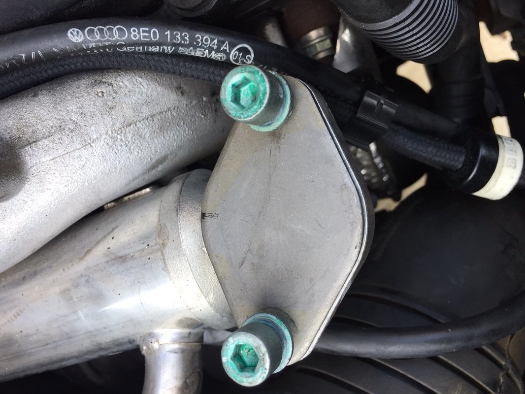

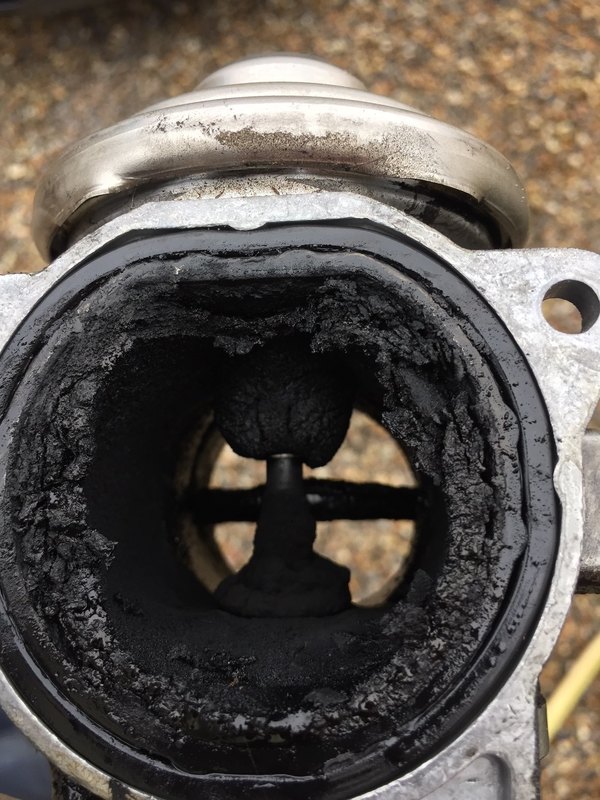

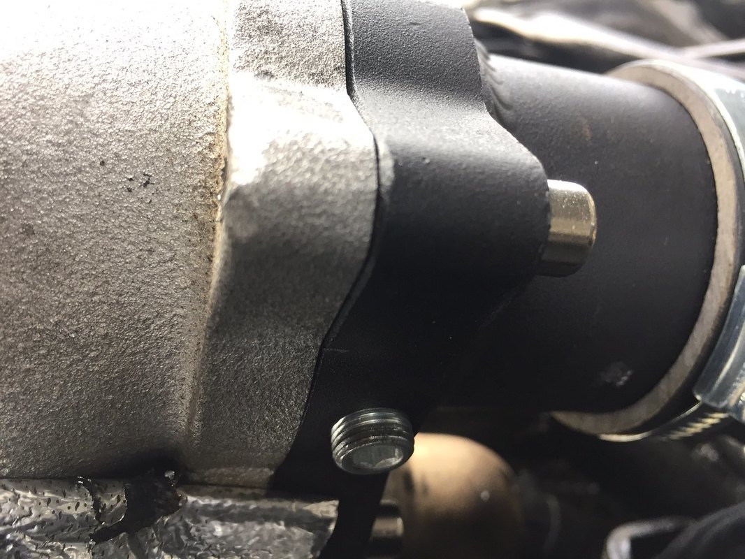

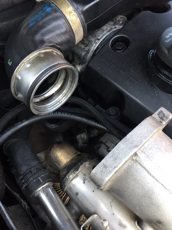

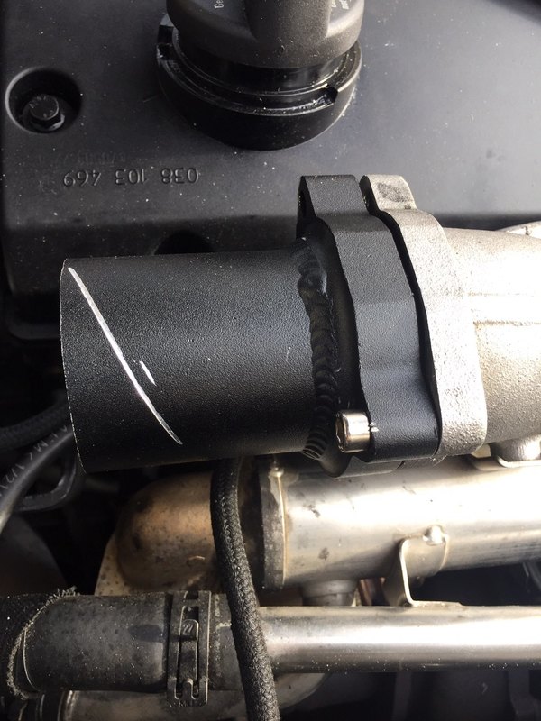

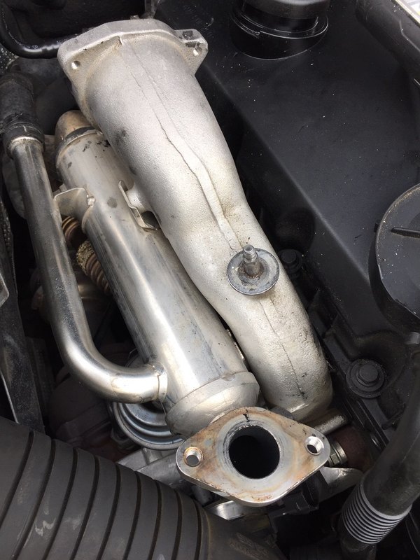

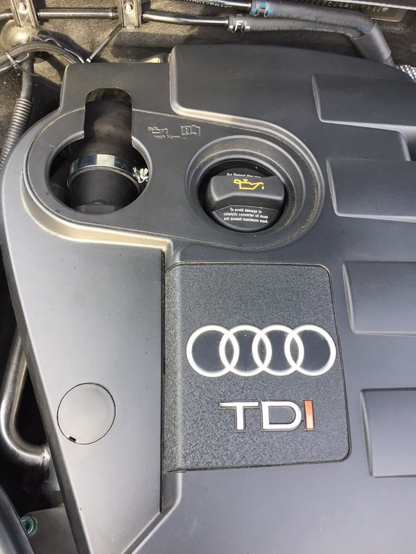

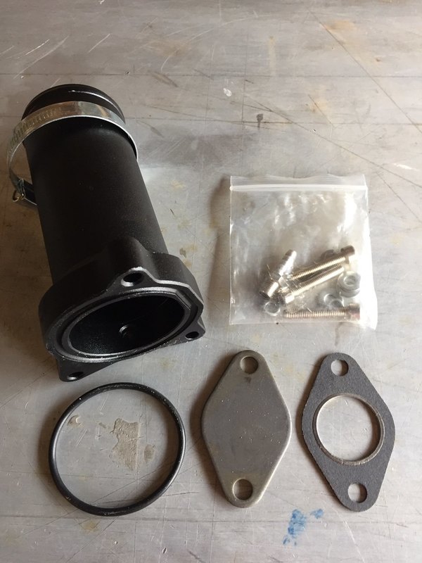

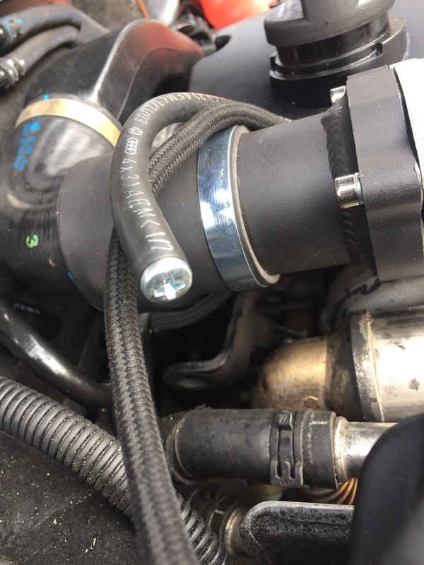

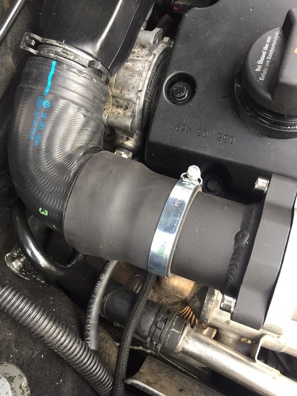

  2. Bonjour à tous , voila j ai supprimer ma vanne egr sur mon audi a4 b6 1l9 tdi DE 2003 Remarqué elle fuit d huile , déposé l ensemble 3 vis btr la maintienne ainsi qu' un clips à la durite La voiture à 156000 kms voilà l état !!!! J ai commander ce kit sur eBay Fixer la plaque fournis plus le joint Présenté le tube noir fournit pour l adapté à la bonne mesure,mois j ai du le recouper Pour raccordé les 2 pièces j ai pris un tuyaux pvc diamètre 63 facile à travailler en le chauffant car il y a 2 diamètre différents J ai bouché les 2 petits tuyaux avec une vis Une vis est fournit avec le kit pour condamner le trou qui se trouve sur la pièce noir selon les modeles Une fois le cache remis on vois évidemment que la vanne à disparu !! Un bon nettoyage est rangé on c est jamais si au contrôle technique ça ne passerais pas Je tiens à préciser aucun voyant allumé
