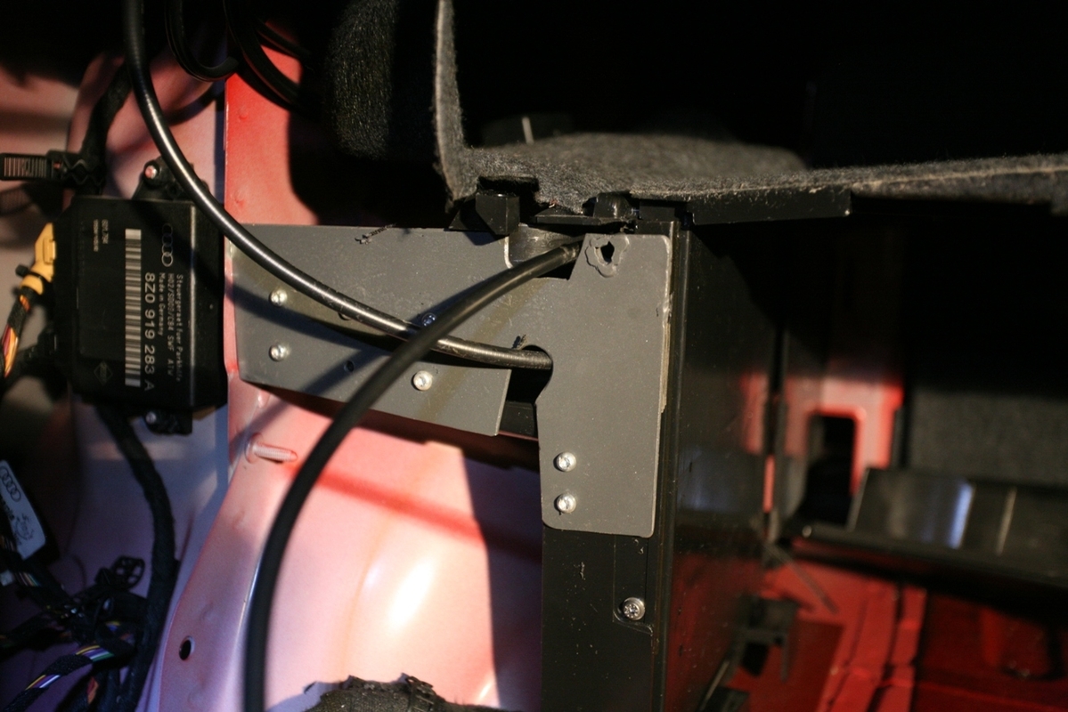

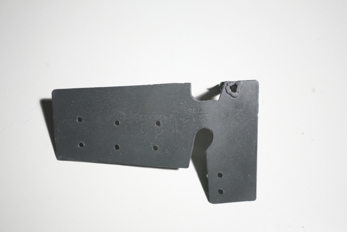

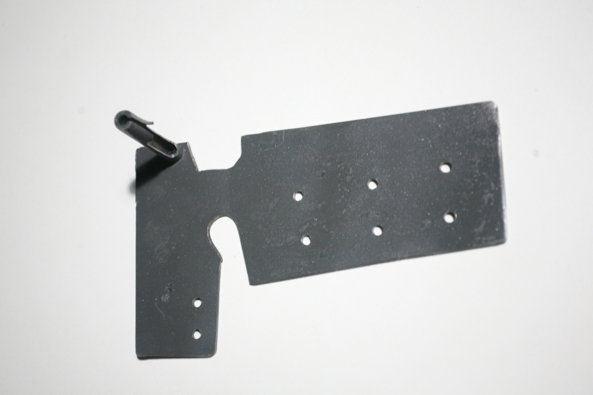

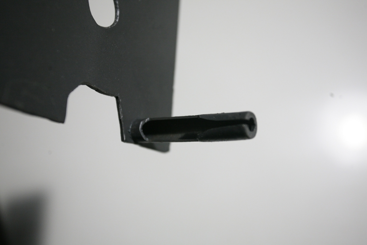

xelos14 a posté un sujet dans A4 B6 / A4 B6 Cabriolet - (2001 à 2004)
Je présente ici des photos lors de la réparation du coffre modulable de l'a4 cabriolet. Souvent il ne fonctionne plus quand on actionne la poignée dans le coffre. Dans mon cas le problème vient du câble qui va de la poignée d'utilisation vers le coté gauche du mécanisme, il n'est plus maintenu à l'arrivée à cause du guide plastique qui le réceptionne qui est cassé (plastique très cassant). J'ai donc fabriqué une pièce en métal qui maintien le câble à nouveau et qui ne cassera pas. Il faut démonter la garniture gauche du coffre. Les photos de la pièce: Détail du maintien de la gaine En place à gauche dans le coffre, vissé dans le plastique, la gaine du bas ne fait que passer dans la pièce découpée et va au coté droit du coffre: -
