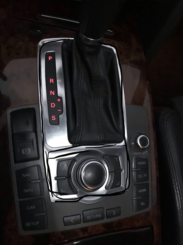

Changé les jantes en 20 pouces il y a quelque jours et j’ai changé aussi cette pièce souligne en noir hier soir, peut être j’ai fait un faux manip et j’ai dû débranché des fils je sais pas -

Bonjour tout le monde Mon audi a6 c6 3l TDI de 2006 est mal réveillé ce matin en démarrant la voiture j’ai vue sur le tableau de bord, que l’es vitesse étaient tous en orange ( voir la photo dessous) , normalement sa doit être que une ( la vitesse engagée) ils sont en orange aussi a côté du levier de vitesse . jai un peut peut que sa s’annonce des grosses réparations dans la boîte j’ai mit la valise d’un collège à moi et il y a un code défaut PO905 et il y a marqué : (pièce de commande Tiptronic signal pas plausible) J’aimerais bien savoir si quelqu’un entre vous à plus d’informations ou à déjà eu ce problème merci d’avance -

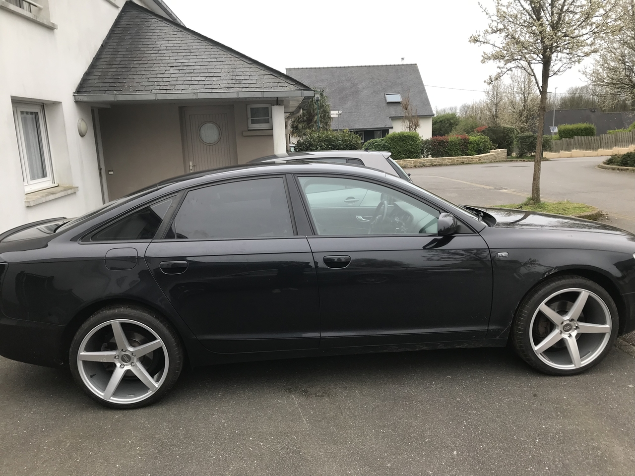

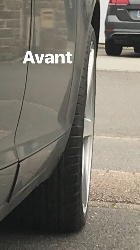

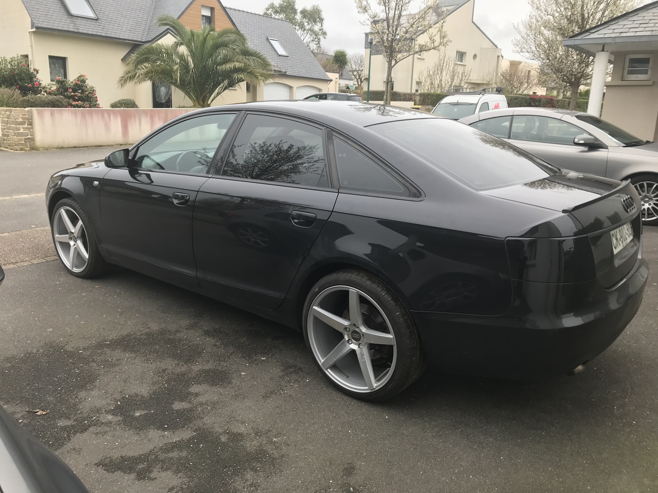

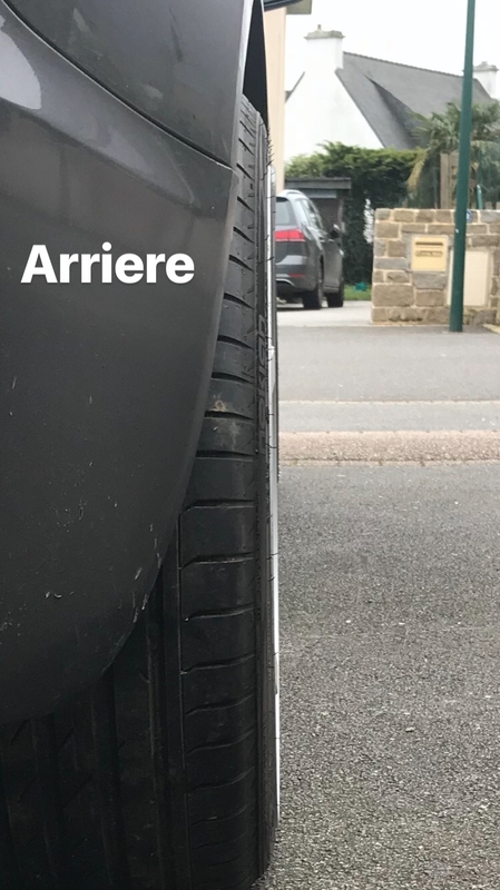

Bonjour à tous je viens de changer les jantes de mon audi a6 c6 3l quattro je suis aller les chercher un peu loin et une fois sur place j’ai constaté que le déport ( E.T. )des jantes avant, étions différent des jantes arrière mais les 4 pneus sont de la même dimension 255/35zR20 97Y je remarque aussi que les Jantes arrières ressortant un peut plus dû pneus que celles avant (voir les photos avant arriere ) Est-ce que cela peut avoir un impact négatif sur la voiture et endommagé le quattro ? merci
