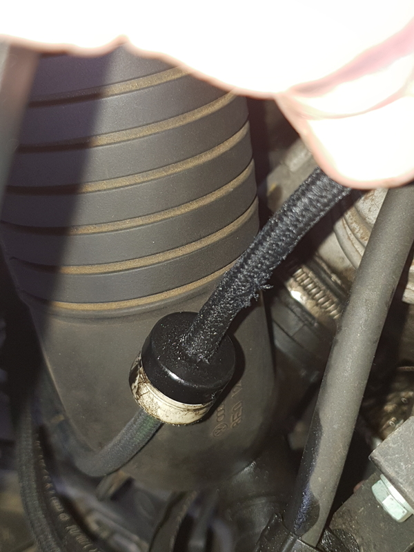

  1. Bien vu wauzzz, je m' étais pas reconecté depuis mon post, j' avais pas vu le tien mais après un coup d'oeil, je me suis rendu compte que j avais débranché une durite, sûrement en changeant le filtre à air en faisant bouger les tuyaux de la boîte à air... Je vous ait mis une photo. Ça marche beaucoup mieux maintenant... Je m' attendais a pire... La durite ne tiens pas très bien je vais y rajouter un collier, en cas de perte de puissance pensez à regarder peut être si il n' y a pas de prise d air sur des raccords comme ça... sans collier de serrage... Avant de dépenser des sous chez un mécano pas trop honnête... En tous cas je vous remercie pour vos réponses.😉

  4. Bonjour J' ai changé le filtre a gazoil en faisant la vidange sur ma A4 1.9 TDI 130 de 2004, je l' ai démarer, elle est resté 15 secondes allumée, s est éteinte, je pense parce qu' il y avait de l' air dans le circuit, j' ai un peu insisté pour la redémarer , 2 ou 3 fois 8 ou 10 secondes, elle est repartie mais par contre j' ai plus de puissance comme si le turbo avait du mal a se mettre en route, et dès que j' accélère un peu fort elle se met en mode dégradé. Quand je la fait tourner a l' arret a 1500tr, on dirait que l' alimentation n' est pas régulière, l' aiguille des comptes tours oscille légèrement. Est ce qu' il reste de l' air qui ne veut pas sortir? Si quelqu'un a une solution pour arranger mon problème, ca m' arrangerais bien… Merci
