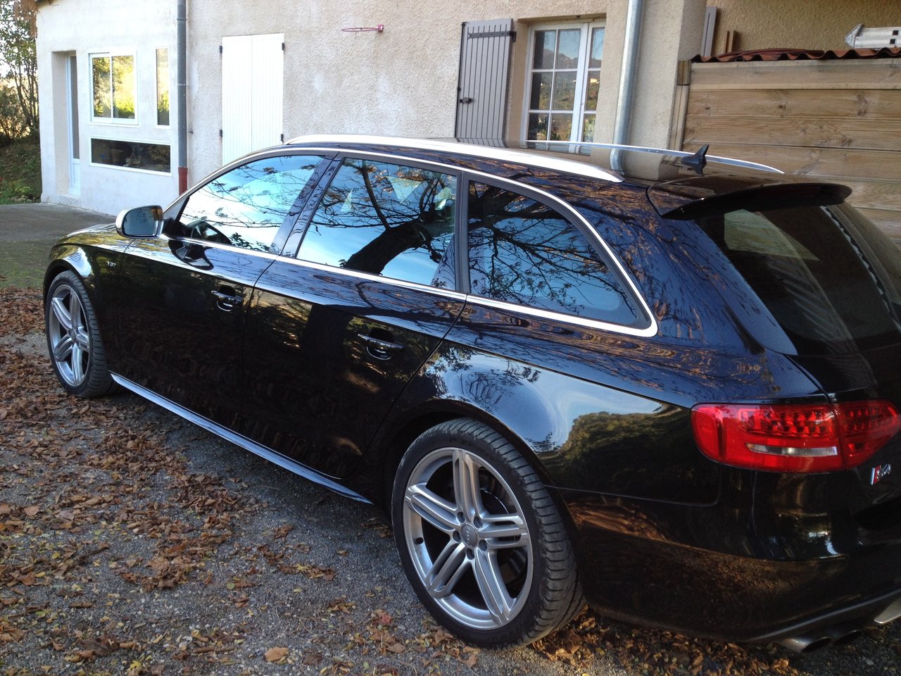

  8. Bonjour à tous, Je me présente donc, je m'appelle Laurent. Je vis dans le 04, à proximité de Digne les Bains. Je suis l'heureux acquéreur d'une AUDI S4 B8 de 2010, depuis maintenant deux ans. J'ai parcouru 35000 kms avec , et c'est que du bonheur. J'avais bien dans l'idée que ça me changerait du tout au tout de mon vieil espace, bien sûr ce n'est pas comparable, mais j'ai été plus qu'agréablement surpris. Bien entendu, avec plus de 300 cv, il y a un monde d'écart, mais il n'y a pas que la puissance ou la tenue de route, il y a aussi le confort de conduite. Et puis les finitions, c'est autre chose. voilà, pleinement satisfait de mon acquisition.
