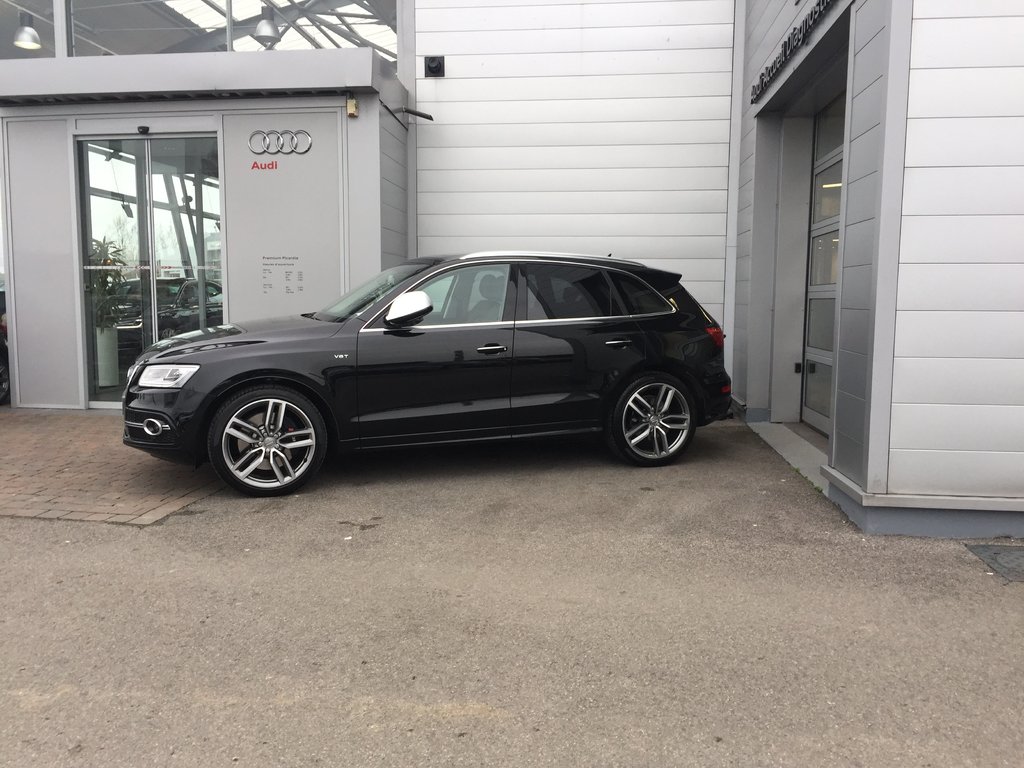

Oui c'est sur j'y ai pensé mais le prix des pièces détachées chez audi ... il me semble que rien que la calandre avant est à 700 €... -
Bonjour à tous, Voila j'ai un Audi SQ5 de 2015 (voir photos) et je souhaiterai procéder à un dechromage complet, l'idée est de se rapprocher le plus possible d'un pack noir d'origine (en option catalogue Audi lorsque le SQ5 1er génération était encore au catalogue). Voici les éléments concernés chrome -> noir - Calandre avant + les feux anti-brouillard - poignées de porte - barres de toit - Baguettes vitres latérales - diffuseur arrière en noir (ne fais pas parti du pack noir mais... temps pis !) Le soucis est la manière de procéder, peinture ou covering ? J'ai eu plusieurs professionnel du covering qui m'ont annoncé qu'il était possible de faire la totalité des éléments cités ci-dessus en covering noir. Certains m'ont dit qu'au bout de 6 mois, avec la chaleur etc... il était fort probable que le covering s'enlève (avec un lavage haute pression par exemple). J'ai également parlé avec des carrossiers qui m'ont affirmés qu'il n'y a aucune autre possibilité à part la peinture, mais il parait que peindre sur du chrome.... c'est pô terrible et c'est très compliqué. J'aimerai savoir si certains d'entre vous ont déjâ procédé à ce genre de personnalisation sur leur véhicule, et connaître leur avis sur le résultat, le rapport qualité/prix, le prix aussi etc...
