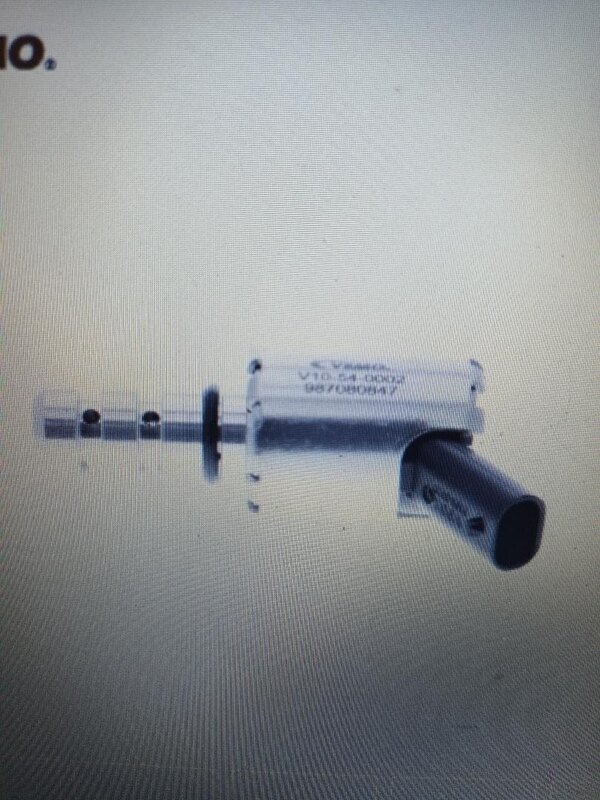

  4. Bonjour, Possédant un Q5 3.0 TDI 240Cv de 2009, moteur CCWA je souhaite changer la soupape de pression d'huile. Est ce que quelqu'un pourrait me dire où elle se trouve sur le moteur? ci joint la pièce en question En vous remerciant par avance
