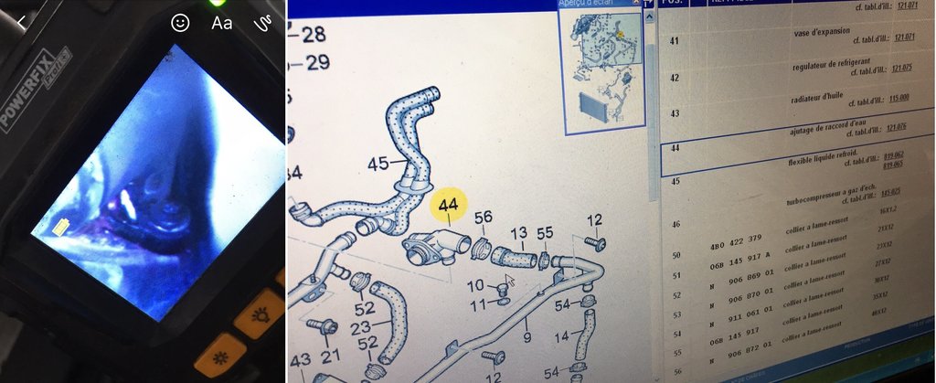

Bonjour à tous , Je tiens à vous informer qu'après un diagnostique minutieux , la root cause a été identifié il s'agit d'une fuite sur un raccord , appelé pipette (pièce 44) , détection par une sonde caméra! depuis le remplacement aucun ml n'est perdu actuellement :) Totalement soulagé ! -
