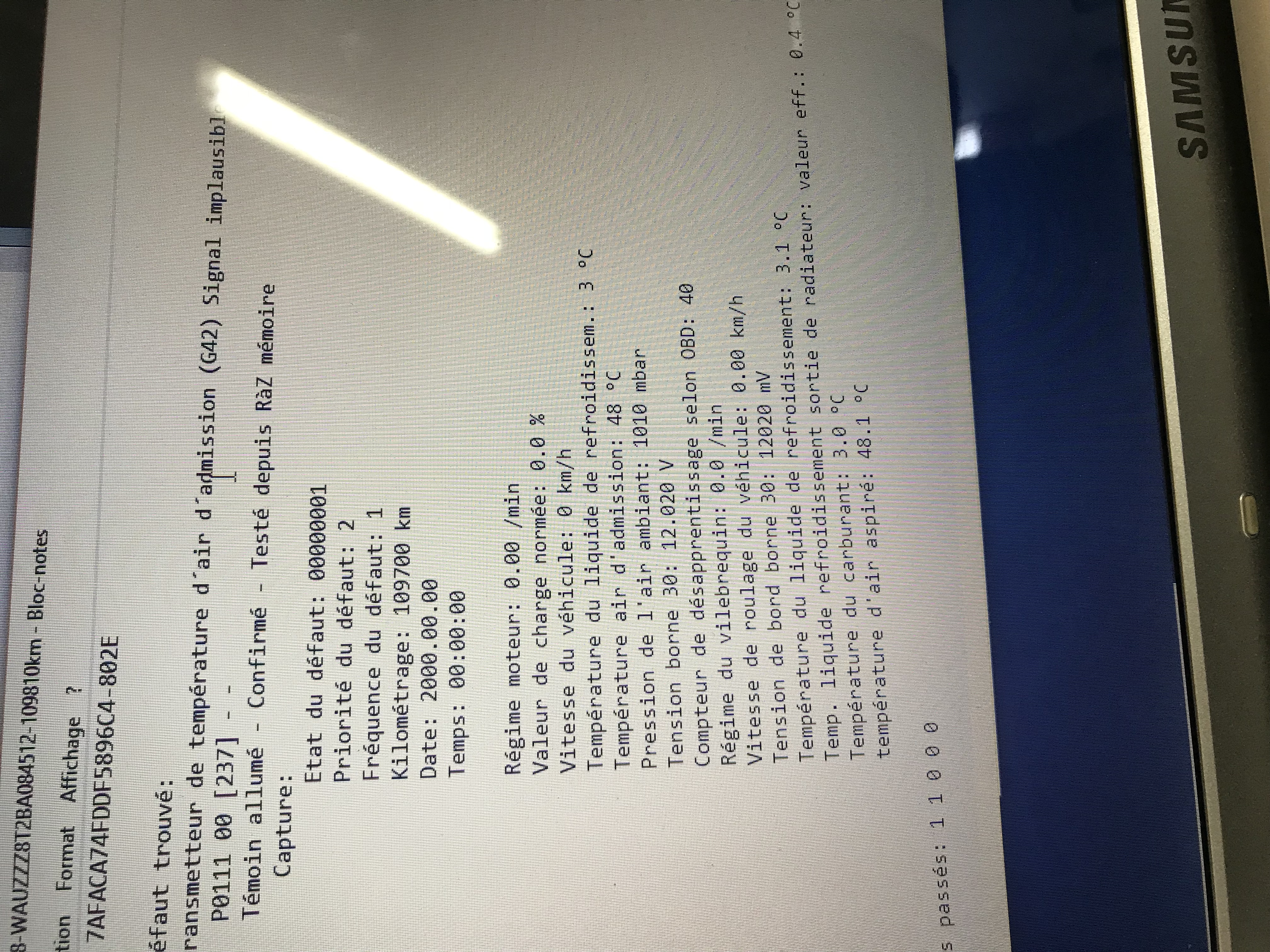

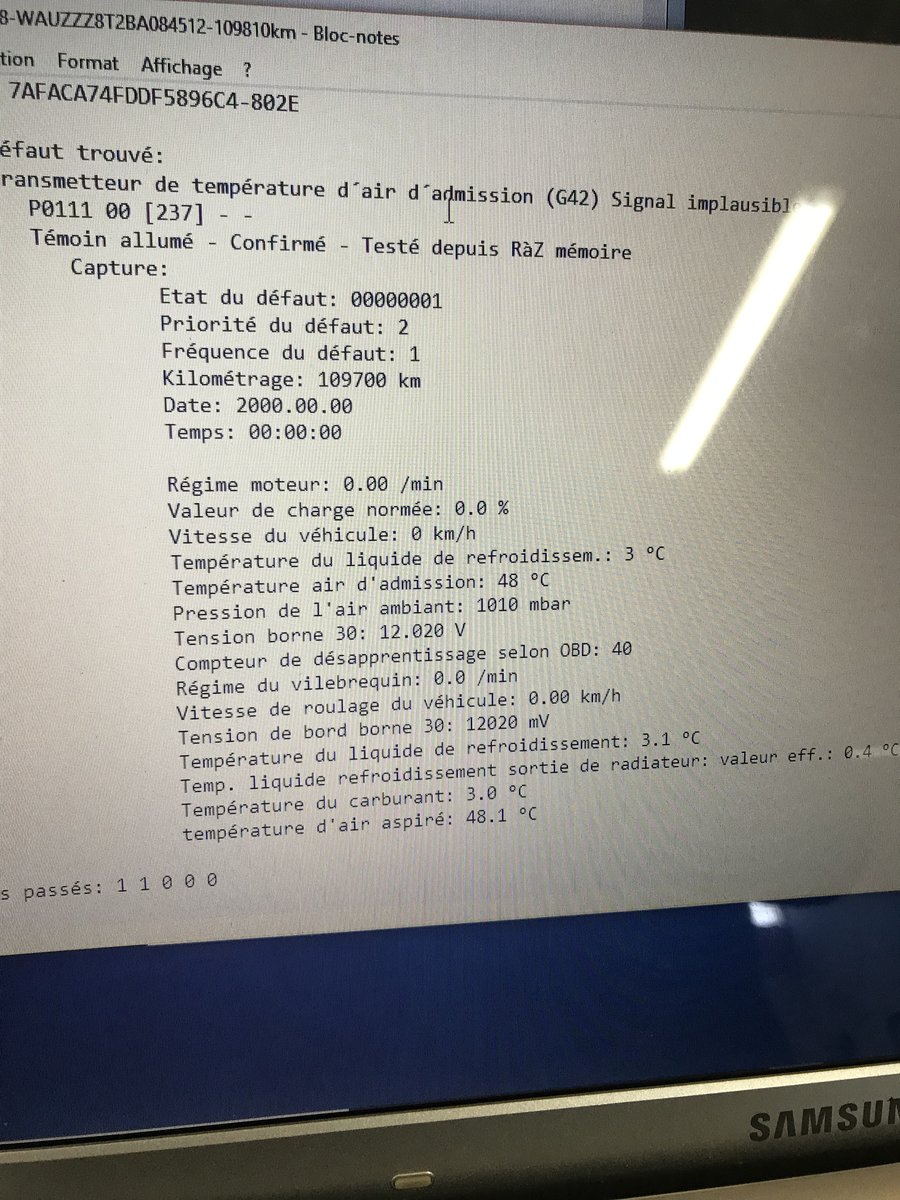

  1. Salut touts le monde nouveau sur le forum je viens vous demandez un avis. J’ai un soucis depuis ce matin sur Mon A5 le voyant moteur c’est allumer. Mon amis me la passer au vagcom et en est sortie l’erreur suivante voir photo donc G42 c’est le capteur de temperature d’air d’admission qui et celui aussi du capteur G31 de capteur de pression de suralimentation du turbo. Pas de perte de puissance etc. Le problème quand je cherche ma pièce de rechange part rapport a ma plaque il m’en sort au moins 7 différentes avec des pressions differante comment choisir la bonnes je vous remercie 😀
