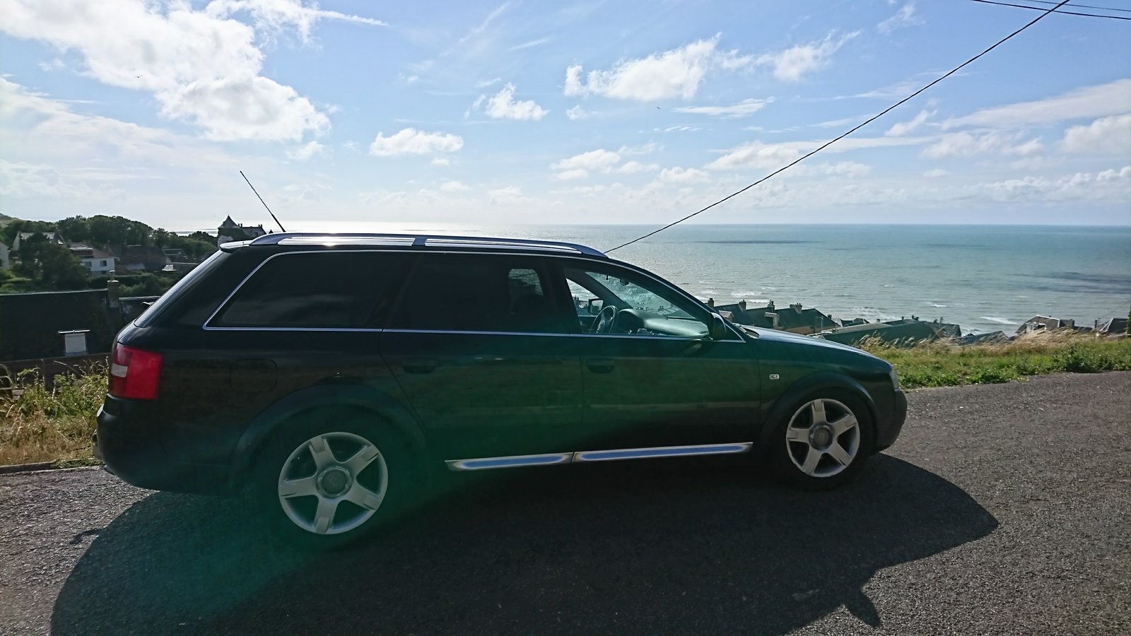

Elle paraît étrangement basse parce qu'à ce moment là j'avais une fuite au niveau des boudin avant donc elle avait de la gueule mais ce n'était pas très pratique 😁 -

Voilà enfin une photo depuis le temps que je dois la poster... -
