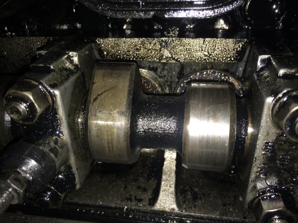

bonjour a tous le problème est sur une 80 tdi de 95 break, moteur 1Z, 336200 km voila j'explique mon soucis il y a 2 jours, ma compagne m'appelle pour me dire que le moteur fait un bruit anormal (bruit fort de tracteur, métallique), puis 10 min après, nouveau coup de tel : plus de bruit. bon je me suis dit, je jetterai un œil ce week... ce soir rebelote, sur le retour du boulot elle me rappelle, mêmes symptômes et en plus elle chauffe ! on tracte la voiture jusqu’à la maison, >plus de liquide de refroidissement le collier de la petite durite derrière la culasse qui vas au réchauffeur a pété, argh on re-rempli, je fait chauffer doucement, >le témoin de préchauffage clignote un coup d’œil sur les bougies, la numéro 4 (au plus loin de la distri) a mal supporté la proximité de la tubulure d'eau chaude qui sort de la culasse, et notamment sont faisceau qui a en partie fondu ! le moteur au ralenti ne fait pas plus de bruit que ca, par contre des qu'on met un coup de gaz, il y a effectivement un bruit de tracteur comme si il y avait 3mm de jeu entre chaque came/pastille j'ai démonté le cache culbu, et on arrive a faire tourner les pastilles avec les doigts ... donc - je voudrai savoir si le témoin de préchauffage qui clignote peut vouloir dire autre chose qu'un problème de faisceau ou de bougie de préchauffage. - est-ce que la surchauffe pourrait être due a un problème de pression d'huile (pompe) et donc montée en température et durite qui pète ? - ou l'inverse la durite pète et huile trop chaude, d’où détérioration du moteur. dans tout les cas est-ce que je peut espérer que seul les poussoirs hydro ait prit un coup ? je peut faire des photos demain je vous remercie d'avance pour votre aide
