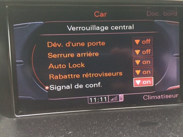

Bonjours à tous, J'ai bien reçu les nouveaux capteurs de porte 23.90 euros avec la livraison pour les quatres ! rèf: 4G0927753A Changé très rapidement grâce au tuto :marcelpoire: et.... Tous remarche à merveille. J'ai commencé par changer celui qui était en défaut ce qui pour moi était suffisant... Après lavage... re-panne donc j'ai changé les trois autres qui en avaient bien besoin (plastique fendu et plein d'eau) Comment changer un capteur de poignée.pdf Voilà un problème de résolu. J'ai jouer un peu avec le VCDS et activé la confirmation par bip de la fermeture des portes. Pratique pour confirmer le verrouillage, si ça gonfle il suffit de le mettre sur OFF dans le nouveau menu ! A plus -
