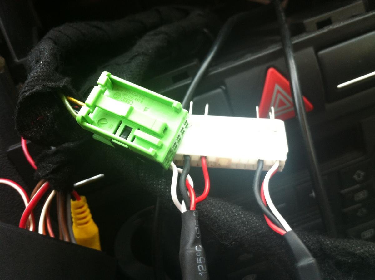

En fait la fiche marron de la voiture ne supporte que les connexions des enceintes avant. L'adaptateur qui va du poste au branchement de la voiture contient des fils de connexions pour les enceintes arrières (violets et verts), qui ne servent à rien. L'alimentation des enceintes arrières passent par la fiche verte. J'ai repéré deux fils RR- (violet et noir) et FR- (vert et noir) sortant du canbus qui correspondent aux enceintes arrières côté poste et je les ai connectés à ceux de la fiche verte de la voiture correspondant à LO-RR et LO-RL et miracle les enceintes arrières fonctionnent, je ne sais pas si c'est le bon branchement mais je ne touche plus à rien. Je mets en pièces-jointes les photos en espérant être compréhensible sur le branchement ... -

Merci pour ta réponse BAP33. J'ai bidouillé un peu ce week-end, j'ai réussi à alimenter les enceintes arrières en reliant deus fils provenant du boîtier can bus (1 violet RR- et un vert FR1 marqués sur le poste) à 2 fils situés sur ma broche verte de voiture (au hasard et ça fonctionne) Concernant les fiches d'origine de la voiture, c'est donc fait comme ça : Fiche marron avec 4 fils au milieu : enceintes avant Fiche noire : alimentation (masse +12) 2 fils marron et un fil blanc qui sont bien reliés au can bus Fiche verte : 2 fils de gauche (jaune et noir): téléphone, je n'en ai pas l'utilité 2 suivants (jaune et vert) reliés aux enceintes arrières. Le dernier fil gris n'est pas relié, quelqu'un peut-il me dire à quoi il correspond. Concernant les commandes au volant, je n'ai pas encore réussi à les récupérer, d'autres branchements sont-ils à faire ? Et pour la réception FM, c'est toujours pareil, très médiocre avec beaucoup de perte en roulant. Quelqu'un sait si l'adaptateur fourni avec le poste alimente l'amplificateur de la voiture ou pas ? Une autre solution pour une meilleure réception ? Comment faire pour joindre des photos ? Merci pour vos réponses -
