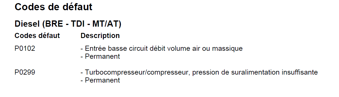

  2. Bonjour, Je vous contact car depuis 3 semaines j'ai des soucis avec mon Audi A4 de Decembre 2006 140 ch (BRE) Symptôme : - Perte de puissance + fumé blanche: lorsque je dépasse les 90 km/h (constaté sur côte) ensuite je plafonne à 50 km/h - Si je ne tire pas ou si je reste en dessous des 90 km/h pas de souci. A savoir que récemment : - Débitmètre changé - Radiateur vanne EGR changé - Joint de culasse changé - Radiateur d'huile changé Erreur prise juste après perte de puissance : Diesel (BRE - TDI - MT/AT) Codes défaut Description P0102 - Entrée basse circuit débit volume air ou massique - Permanent P0299 - Turbocompresseur/compresseur, pression de suralimentation insuffisante - Permanent Auriez vous une idée ? J'avoue que je désespère un peu. Merci Yvan Indicateur_MoteurDemarre.pdf
