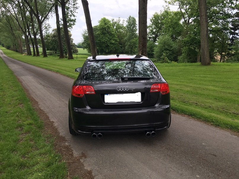

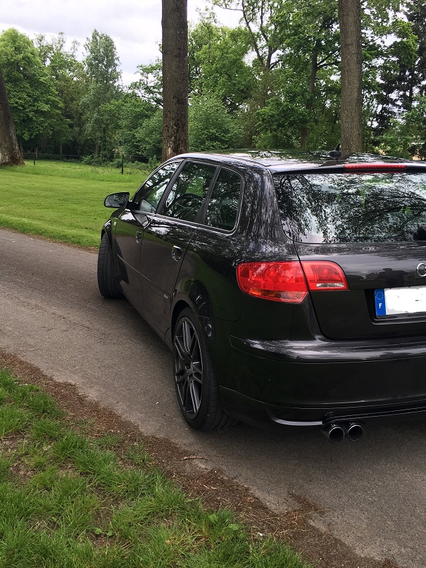

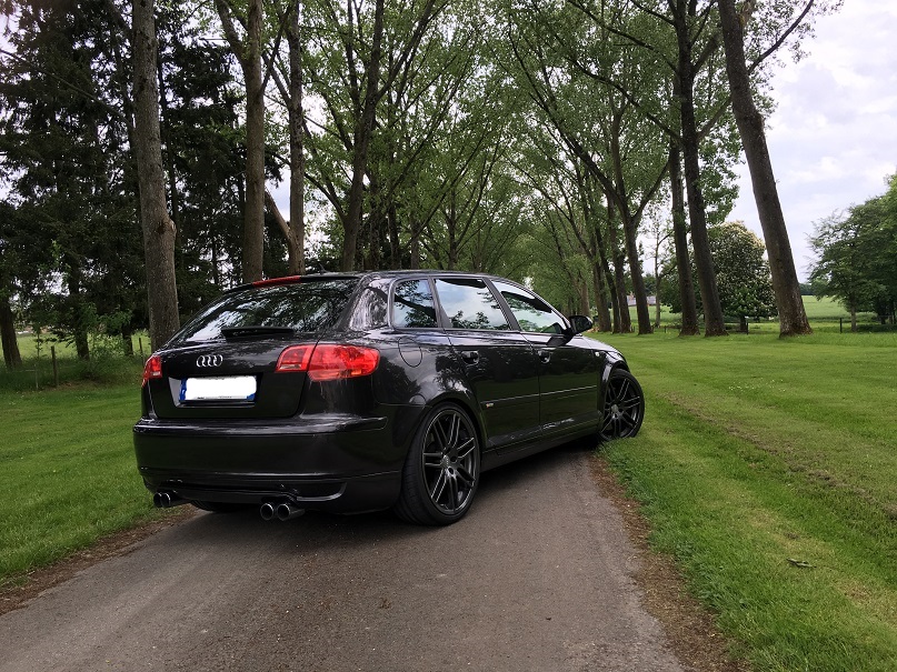

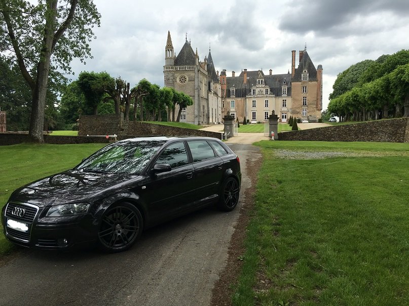

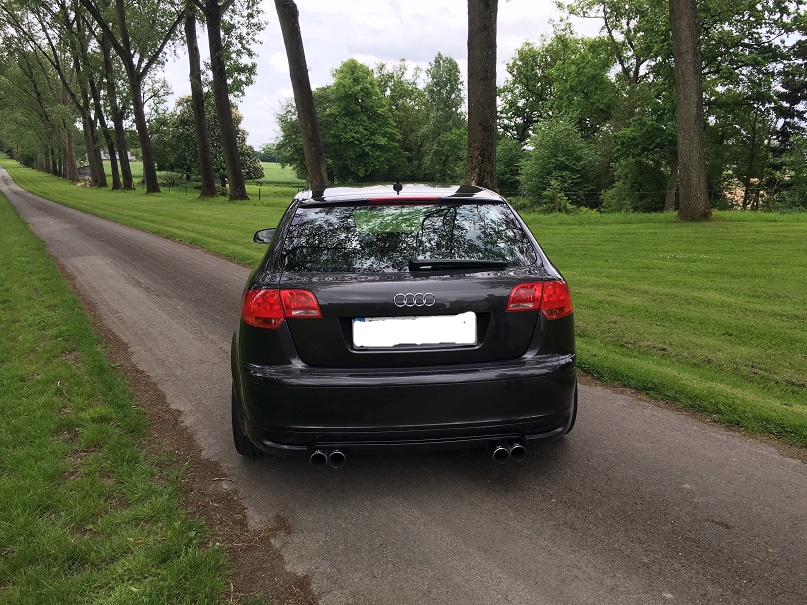

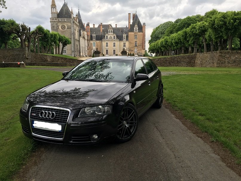

  2. Bonjour et tout d'abord merci de ta réponse :icon_smile: Oui désolé j’étais sur mon téléphone et je me suis dépêché un peut. Alors oui c'est une Audi A3 3.2 V6 quattro S-line en 3P Boite auto DSG S-tronic, La voiture et préparé ABT, jantes 19", elle est toutes options de 2005 et affiche 125 000 au compteur. Voici quelque photo mais je n'ai pas l'intérieur ( je suis en déplacement la semaine et je n'ai la belle que le week-end :sic: ) : Oui j'ai contrôlé aussi le niveau du liquide de frein il est ok pas trop haut et pas trop bas ( j'ai contrôlé avec mon cousin mécano il m'a dit de vérifier ) et j'ai essayer aussi avec le bocal ouvert mais rien a faire ça ne bouge pas d'un poil. Pour ce qui est du maître cylindre je n'y ai pas toucher, je ne me suis jamais aventuré à démontéce genre de chose et je ne connais pas la complexité que ça implique :sic:
