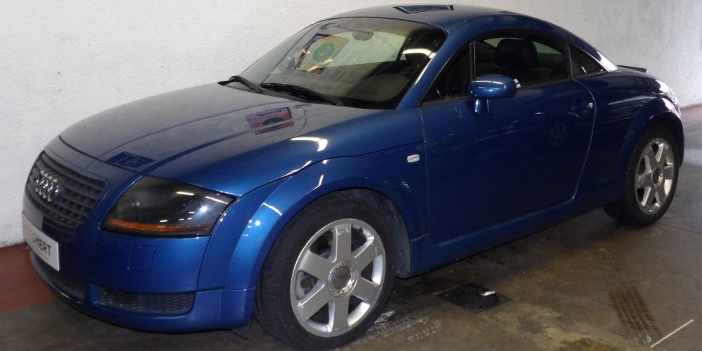

Pour l'histoire de ce jolie coupé :D Modèle 2001, même propriétaire en région Parisienne jusqu'en début 2016. Carnet d'entretien à jour, dossier de factures et contrôles techniques disponibles. Repris pas un pro courant 2016 et revendu par un autre professionnel, spécialiste des véhicules Allemands. Ce dernier la vend fin novembre 2016 avec environ 105.000km. J'achète le véhicule mi janvier 2017 avec 108.000km environ, je suis le 3ème propriétaire et la voiture est toujours sous garantie pro jusqu'à la fin mai 2017.Cette garantie est cessible et je la fait transférer à mon nom. Lors de l'achat, le vendeur qui a acheté la voiture sur un coup de cœur est incapable de m'en donner les spécificités, je contact le concessionnaire qui le lui a vendu. C'est bien une 225cv Quattro avec un intérieur noir, sans sièges chauffants et sans régulateur :) La liste des travaux effectués avant la vente par le pro suggère un entretien sérieux: - Distribution avec pompe à eau - Alternateur - Tous les filtres - Vidange moteur/boîte/Haldex - 4 disques avec plaquettes - 4 pneus neufs - combiné d’instruments réparé - boitier Airbag remplacé - sonde lambda remplacée - peinture des jantes - remplacement de l'autoradio (seule exception à l'origine) La seule ombre au tableau lorsque j'achète la voiture est une histoire de voyant moteur intermittent dont le concessionnaire a été informé et qui serait causé par le froid. Mouai... dans tous les cas, le garage étant au courant, il est convenu que je passe les voir au besoin (ils sont sur Grenoble et moi à Lyon). Après deux semaines d'utilisation sans rien à redire, le fameux voyant apparait, sans aucun autre symptôme (pas de perte de puissance) Je dépose la voiture, j'explique mon problème de voyant ainsi qu'un autre soucis, dont je viens de m'apercevoir, de phares anti-brouillard qui s'allument en même temps que les veilleuses :( Je suis recontacté 4 jours après pour venir récupérer la voiture et c'est là que les choses commencent à se compliquer!! La commande des phares remplacée, tout fonctionne. Le voyant moteur a disparu, on m'explique un changement de débitmètre! Malheureusement, la voiture est endommagée, un dépanneur a raté sa manœuvre, il faudra rapporter le véhicule sous peu pour qu'elle passe en carrosserie: Je quitte donc le garage en ayant un goût amer en bouche! Un malheur n'arrivant jamais seul, moins de 10km après mon départ, voyant ESP allumé. Je me rend compte également que la voiture manque de puissance (comparé à avant l'intervention et à mon ancienne Golf GTi aussi lourde et moins puissante de 25cv). Je redépose la voiture dans les deux semaines suivantes pour la prise en charge des travaux de carrosserie et en expliquant les problèmes survenus à la suite de la première intervention. La voiture va rester 4 semaines, jusqu'à mardi dernier jour ou je la récupère (non sans appréhension). Le travail de carrosserie est bien fait :) Le voyant ESP a disparu (capteur d'accélération transversal remplacé) :) Mais... toujours ce gros manque de puissance :( Un cache-moyeu manquant sur la jante ARD :( Véhicule sale et non ré-initialisé suite au débranchement de la batterie :( De plus, le véhicule ne chauffe plus au dessus de 65°C... :o Le plafonnier ne s'allume plus à l'ouverture de la porte gauche, je n'ai pas d'indication de porte ouverte et la vitre de descend plus de quelques mm à l'ouverture de la porte :/ -

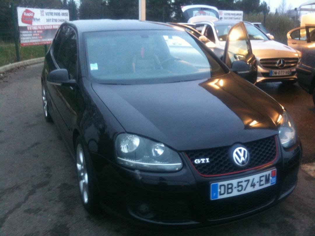

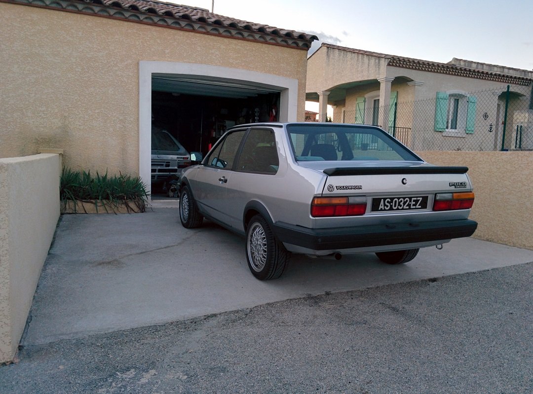

Bonjour à toutes et à tous, Voilà une présentation de mes autos et surtout de mon Audi TT acquise il y a peu! Pour ma part, je suis installé depuis peu en région Lyonnaise, je travail dans l'aérien et que j'ai du temps de libre je fais un peu de mécanique! Je n'ai eu que des Volkswagen à ce jour, j'aime en prendre soin et généralement elles me le rendent bien :icon_smile2: VW Golf mk2 GTi 8S Kjetronic - 5portes, petits carreaux, pack électrique - Restaurée et vendue pour terminer la Polo VW Polo Classic 1272cc Turbo - Beaucoup de travail, c'est mon passe-temps du week-end! VW Golf mk5 GTi 2.0 TFSi - vendue en décembre dernier pour acheter la TT (elle avait 400.000km... et fonctionnait parfaitement!) Et enfin... Audi TT 225cv Quattro Bleu - LA voiture que j'ai toujours rêvé d'avoir étant petit ;) J'aurais nettement préféré une TT V6 en boite méca, mais introuvable avec carnet suivi et entretien sérieux :( Ce que j'envisage pour la suite: - Installation d'un régulateur de vitesse pour les longs trajets autoroutiers - Remplacer les jantes par des "old RS4" en 18" lorsque mes pneus 17" seront à l'usure - Valence et Aileron TT V6 Au jour d'aujourd'hui, la TT présente de nombreux petits problèmes qui me gâchent un peu la vie! Même si je pourrais prendre le temps de les résoudre, cette voiture est sous garantie garage et je ne préfère pas mettre les mains dedans pour le moment. J'espère faire entendre raison au garage et récupérer une voiture qui fonctionne correctement :P Je vous détaillerai un peu tout ça prochainement!
