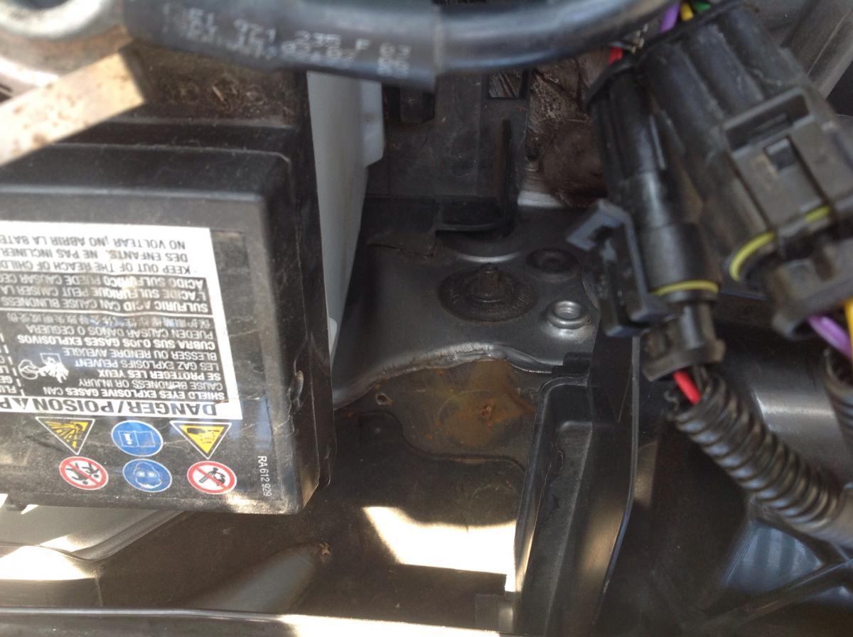

  10. Bonjour à tous, Je viens vers la communauté pas pour répondre à vos questions car malheureusement je suis novice en mécanique ):, mais pour le même problème d'infiltration. Je viens d acheter une Audi A4 3.0 v6 de 2003. J'ai fais installer un kit éthanol qu'ils ont fixé à droite du filtre à air en perçant la carrosserie. Depuis mon retour de vacances après avoir laissé la voiture stationnée chez moi je me retrouve avec une infiltration d'eau sous les tapis de sol avant passager et surtout arrière passager. Est il possible que l'eau s'infiltre par ces trous? Je joint une photo pour les détails. Chez Audi bordeaux ils me prennent un bras juste pour un diagnostic. Merci de votre réponse
