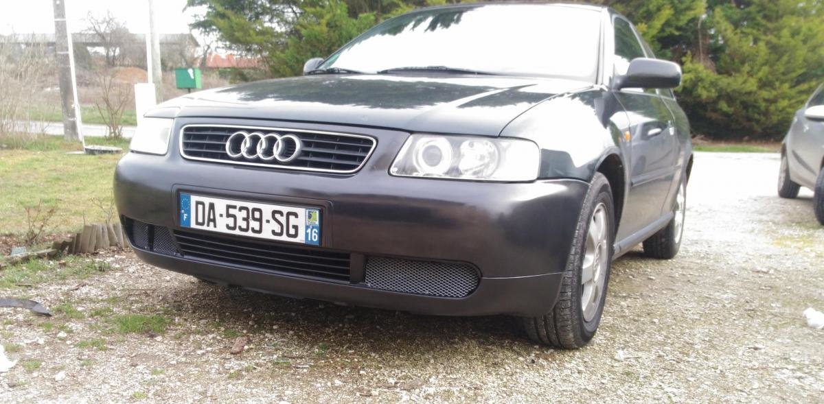

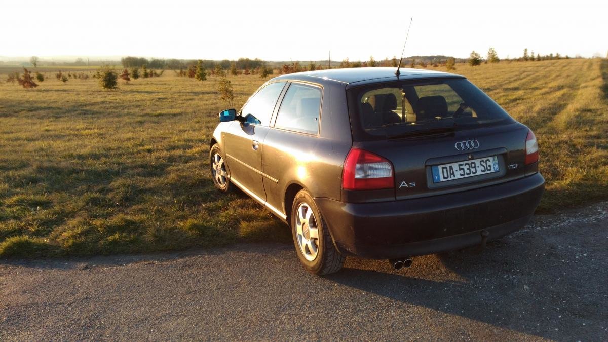

Bonjour à tous, aujourd'hui je me lance, Bon alors par où commencer, commençons par le début, au début il n'y avait rien, ensuite le big bang, l'histoire filant de manière ennuyante jusqu’à ce jour, de décembre 2016, ce jour où l'histoire à pris un virage au frein à main.... Sinon plus serieusement, parlons de moi, j'ai 19ans, j'ai acquis cette audi en decembre 2016, suite à une promotion, je mettais décider de changer ma golf3 sans chauffage, je suis tombé sur cette annonce d'un simple hasard, sinon la voiture: Une a3 tdi 110, 300 000km à l'achat et au jour d'aujourd'hui 340 000km pour la caisse, et un peut moins de 200 000 pour le moteur, facture avec le dossier audi defiguré par la quantité de facture( parfois utile ) Mise à part ça, c'est une phase 1 ambiante, avec des feux d'evo, avec quelques petits frais: - pompe de centralisation ( casse ) - changement de tout les filtres peut de temps apres l'achat ----> vidange - rotule de direction - nouveau pare choc puis un autre nouveau pare choc, nouvelle calandre, nouveau phares avant ( merci la biche ) - petit coup de jeune sur les jantes ( à refaire par ailleurs ) - un pommeau "r32" de chez made in china - super insert de la console en CARBONE !!! wow - autoradio sony avec bluetooh - un extincteur 1kg ( au cas où ) - quelques paires de pneus... - nouveaux haut parleurs Malgré tout la voiture mériterait un bon tour chez le carrossier, mais le projet serait gros, on verra par la suite. Grande surprise par l'agilité de la voiture, je me retrouve à faire des trucs de dingue ( je conduis comme un barjo) bonne perf' par ailleurs pour ceux qui ont un tdi 110, si il y en a, avez vous testez la vitesse de pointe ? moi oui et je suis pas mal au dessus de la vitesse indiquée sur les fiches technique... sinon photo ! Merci d'avance pour l’accueil même si je suis un bleu-bite :icon_biggrin:
