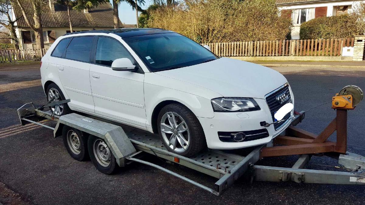

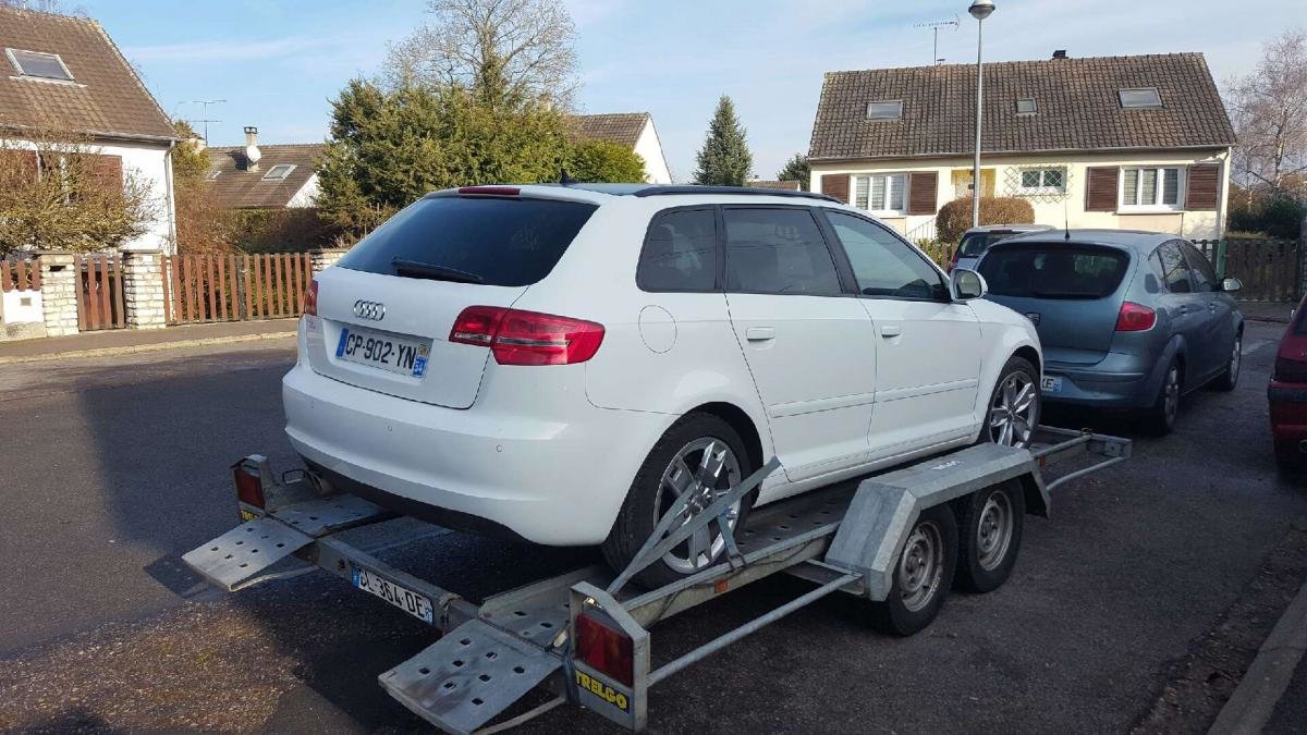

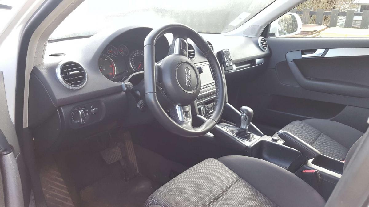

  3. Voici quelque photo de la bête 😂😂😂😂
  4. Alors c'est une 2 roue motrice Une boite s tronic avec palette au volant Finition ambition luxe Comme option elle a les radars avant et arrière, le parc assiste, régulateur l'imitateur de vitesse, toit ouvrant panoramique, volant méplat avec les réglages gauche et droite, GPS navigation plus. Les feux xénon je pense avoir fait le tour des options Elle a 177000km Je ne pense pas qu'il y a une procédure d'amorçage Parce qu'elle dispose de deux pompe à gavage. J'avais oublié de préciser que Oui il a Fait le relever des défauts mais aucun défaut concernant le calculateur ou la pompe à gavage y avait juste des défaut concernant les feux et la garniture de frein mais se sont des choses que je n'avais pas remonter je voulais essayer de redémarrer avant pour voir si Sa marcher. Si y a une procédure d'amorcage quel est elle ?
