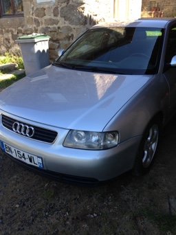

  5. Bonjour, Nouveau membre depuis peu, je tenais à me présente :icon6: Je m'appelle romain j'ai 20 ans j'habite du côté de saint Étienne dans la Loire . Je suis l'heureux propriétaire d'une a3 1.8t 150ch, depuis maintenant 2 ans qui a 253 000 km et toujours aussi agréable à conduire :love: . voilà quelques photos je voulais aussi vous exposer mon problème qui a commencer il y a semaine maintenant. :madgo: La voiture refuse de démarrer Donc j'ai commencé par changer: -bougie qui avais deux ans, j'ai monter des Bosch 4 électrode. Lors du démontage j'ai pu remarqué déjà qu'une bougie avais 3 électrode cassé :/ depuis quand et ou sont les morceaux ?? Aucune idée, mais elle ne démarre pas mieux -changement de la batterie, -changement des charbon du démarreur qui était usé après avoir remonter le démarreur la voiture est reparti je suis allé au boulot nickel puis le lendemain de nouveau rien. Ensuite je l'ai passé au vag com non officiel a 30€ aucun défaut. Ce qui me désespère est que quand je la démarre en poussant elle part au quart de tour, même si je la coup tout suite sans la laisse chauffer et que je la rallume 1h elle démarre, mais après plus de 8 heures impossible, :mur: :mur: je précise que le moteur tourne tout à fait normalement, pas de cylindre qui montre signe de fatigue, pas de raté, un ralenti stable et pas de manque de puissance particulier. Si quelqu'un a une solution ou un avis sur la situation je prend. :reflexion: Merci d avance :icon_wink:
