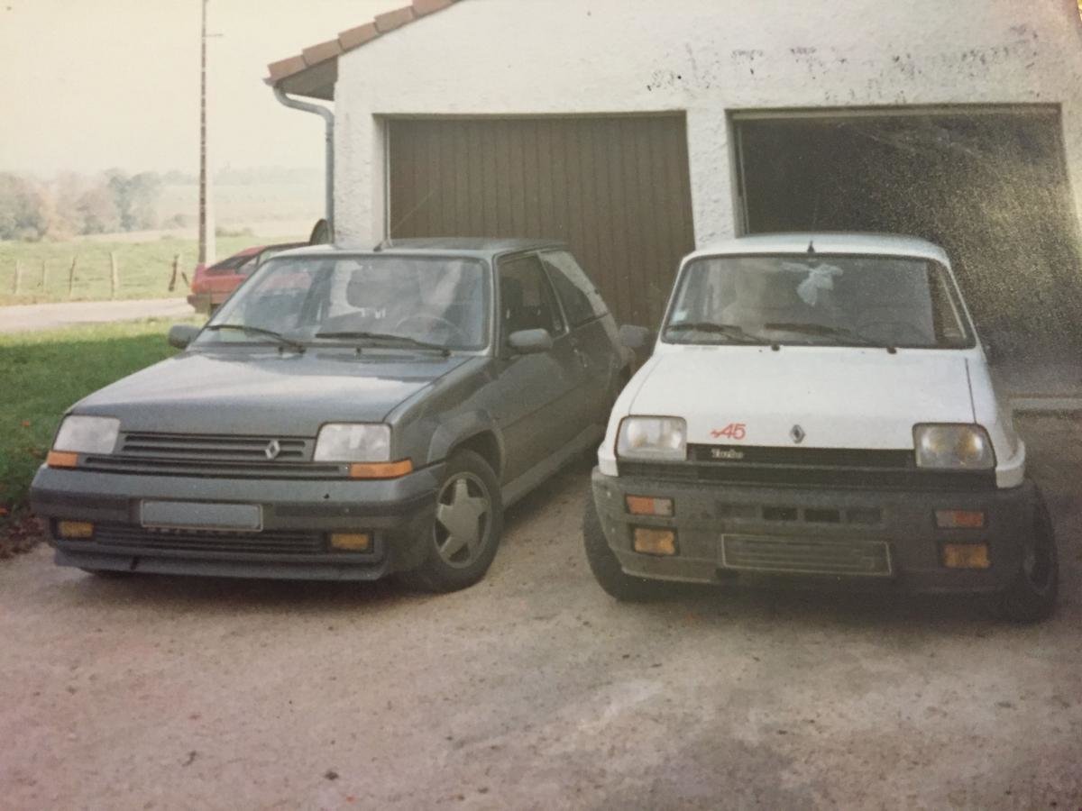

  8. Avec sa sœur, la GT du paternel à l’époque...
  9. Whaou, çà claque. Félicitations, elle très belle et très bien restaurée, que de souvenir... Jolie le contour de toit de T2... Je suis jaloux !...;-)
