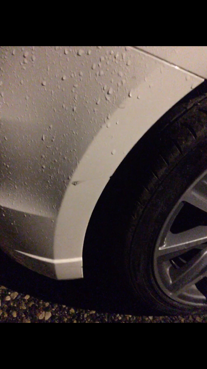

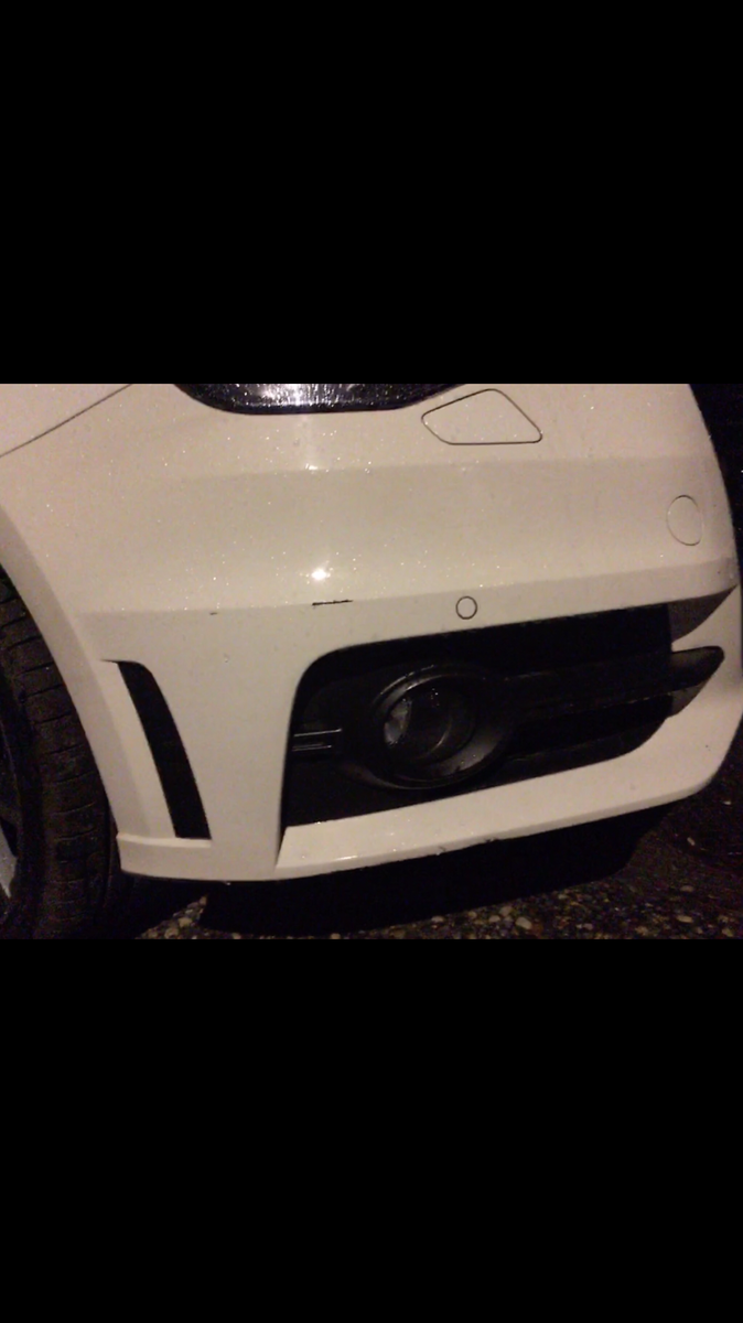

Merci pour ton conseil ;) Jy connais absolument rien .. tu aurais une vidéo qui me montrerai de quoi tu parles. ? -

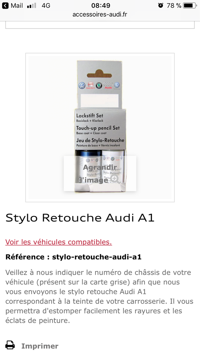

Hello, Jai besoin de conseil, jai 2 retouches à faire sur mon aile droite côté passager et laile arrière. Je vous joins les photos. Pensez vous quavec un stylo de retouche jarriverai à un résultat potable? Je ne recherche pas la perfection mais plutôt quelque chose qui masque ces horribles manque de peinture et qui laisse apparaître le plastique noir. Jai commandé le kit stylo retouche de chez Audi adaptée à mon numéro de châssis.

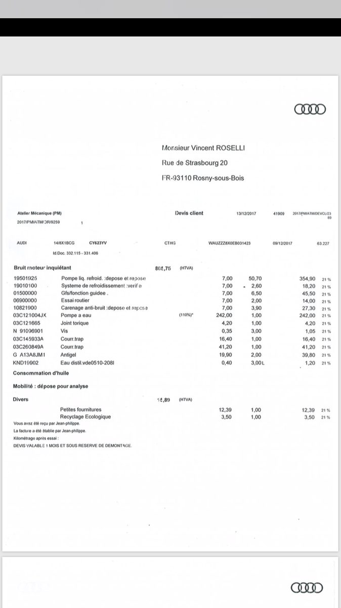

Réponse de la concession : Merci pour votre retour. En tant que concessionnaire officiel, nous travaillons avec des temps forfaitaire, Càd que pour chaque opérations nous savons estimer le temps de travail et ainsi établir nos devis. Comme je lai précisé en bas du devis, celui-ci reste toujours « sous réserve de démontage ». Et donc sujet à révision en fonction de ce quon peut trouver lors de la réparation. Effectivement, comme vous le soulignez, certaines opérations peuvent être liées, et je Parle ici de laccessibilité du carter dhuile une fois la pompe à eau démontée Sachez aussi que le technicien, pour établir le diagnostic a passé un peu plus dheure sur votre véhicule. Voilà voilà ahah En Conclusion arrête de chercher à baisser le prix ou je sens que lon va trouver quelque chose au démontage -

Nouveau devis reçu hors pièce 1058 ..uniquement en main duvre qui comprend changement pompe à eau et gicleur à huile Détail du devis : 4h pour la pompe à eau 5h pour les gicleur à huile Nétant pas un connaisseur, avez vous un avis sur les temps chiffrés ? -

Le devis nest pas excessif selon toi du coup ? -
