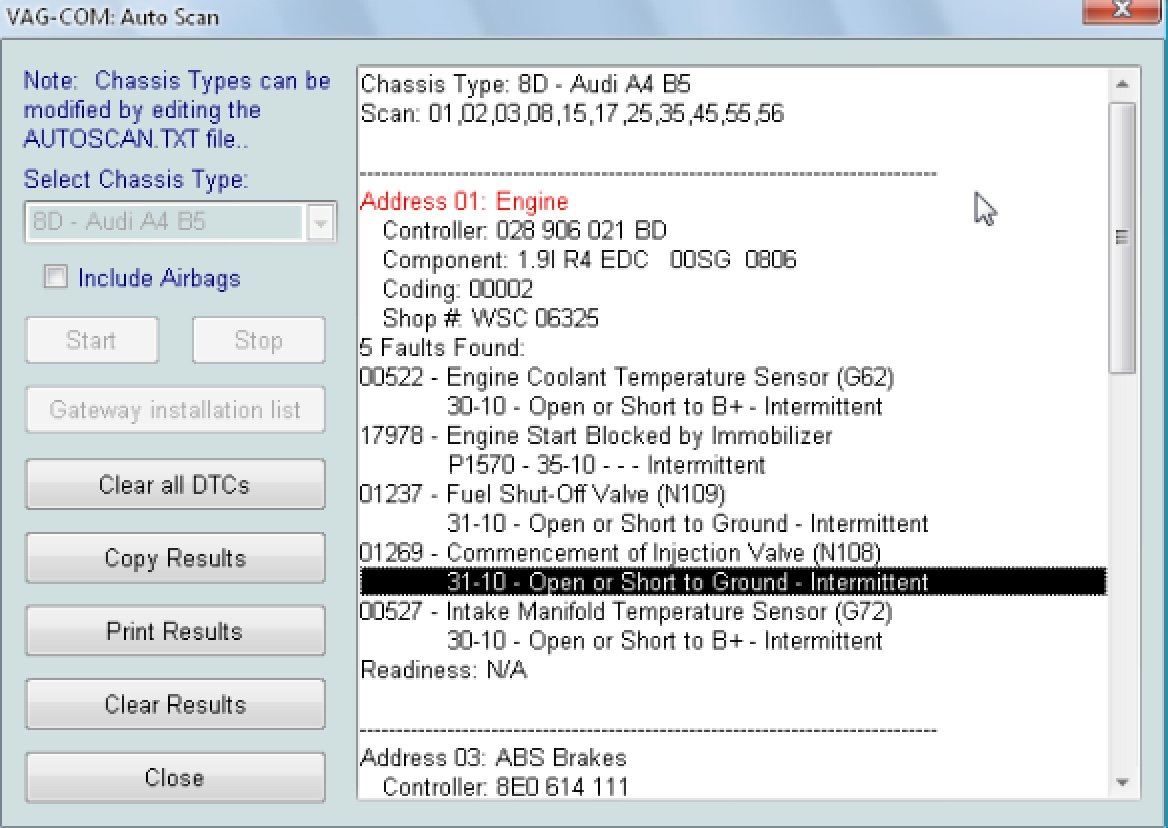

le 00522 sonde que j'ai débrancher pour préchauffage max, et le 00527 sont débrancher par moi car je remplace le catalyseur, j'attend de le remplacer pour effacer les codes redémarrer et voir ce qu'elle dit; qd pensez-vous de cette lecture ? -

Il fait particulièrement froid en ce moment 0° aux alentours voir moins. valise passer voici les codes : -

Le 17978 était du a la batterie faiblarde, a priori le 00550 est en cause pour mon démarrage et du coup les grandes coupures serait du au 01237 voiture roulante ?
