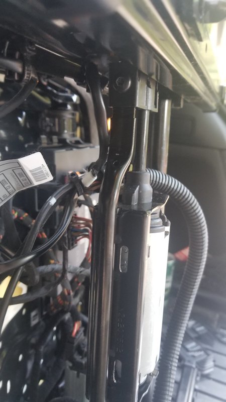

J'ai pu enlever la piece (j'ai du casser une petite partie du plastique, pas eu le choix). Et maintenant que j'essaie de démonter celle qui est cqss130e, belle surprise, ce n'est pas la meme vis ! Le premier est un torx classique taille 20, et la, le 15 est trop grand, puis le 10 trop petit!! Ahhhhh ...... Je vais me renseigner pour trouver du 12, mais c'est presque inexistant a ma connaissance. Sur la photo ci-dessous, les 2 vis, differentes. -

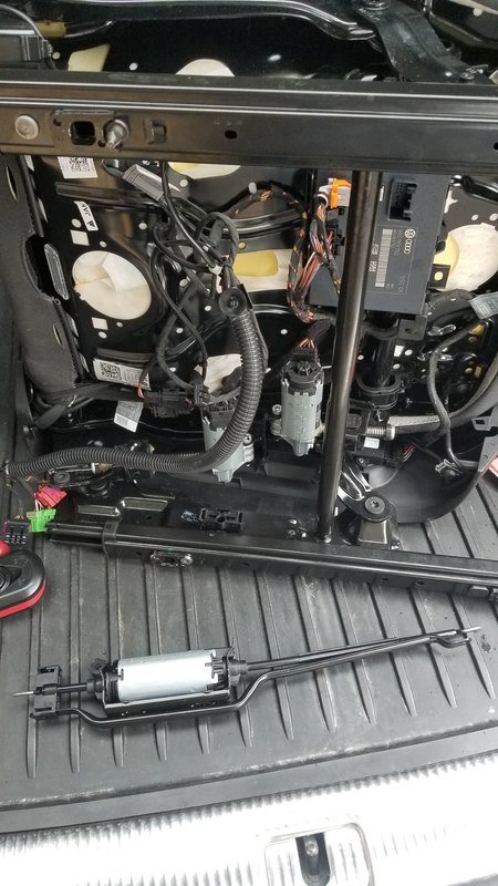

Bon, comme prévu, pas simple de retirer le siege, puisque bloqué dans sa position. J'ai été cherché le siege d'occasion, et je regarde pour demonter la piece, ca me semble possible. Voici le siege : Et la piece a demonter : J'ai pu retirer cette partie : Mais il faut tout retirer, avec la tige de fer, et l'embout plastique: : J'ai pas réussi a la retirer pour le moment, je ne veux rien casser ... Je retenterai, le bon point c'est que j'ai vu comment faire avancer et reculer le siège manuellement, c'est en faisant tourner ceci (avec un embout carré au lieu de la tige): -

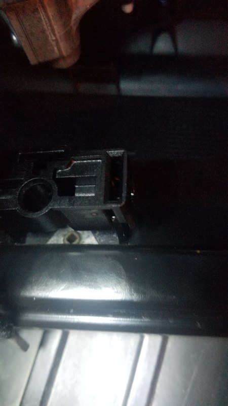

Bonjour Messieurs, Je vais voir ce que je peux faire cet apres midi, mais on peut demonter les 2 visses torx a l'arriere, mais celle de devant sont en dessous le rail, et comme le mécanisme empeche de reculer, je sais pas encore si je peux le decaler facilement pour pouvoir devisser... Arriere: Devant : -

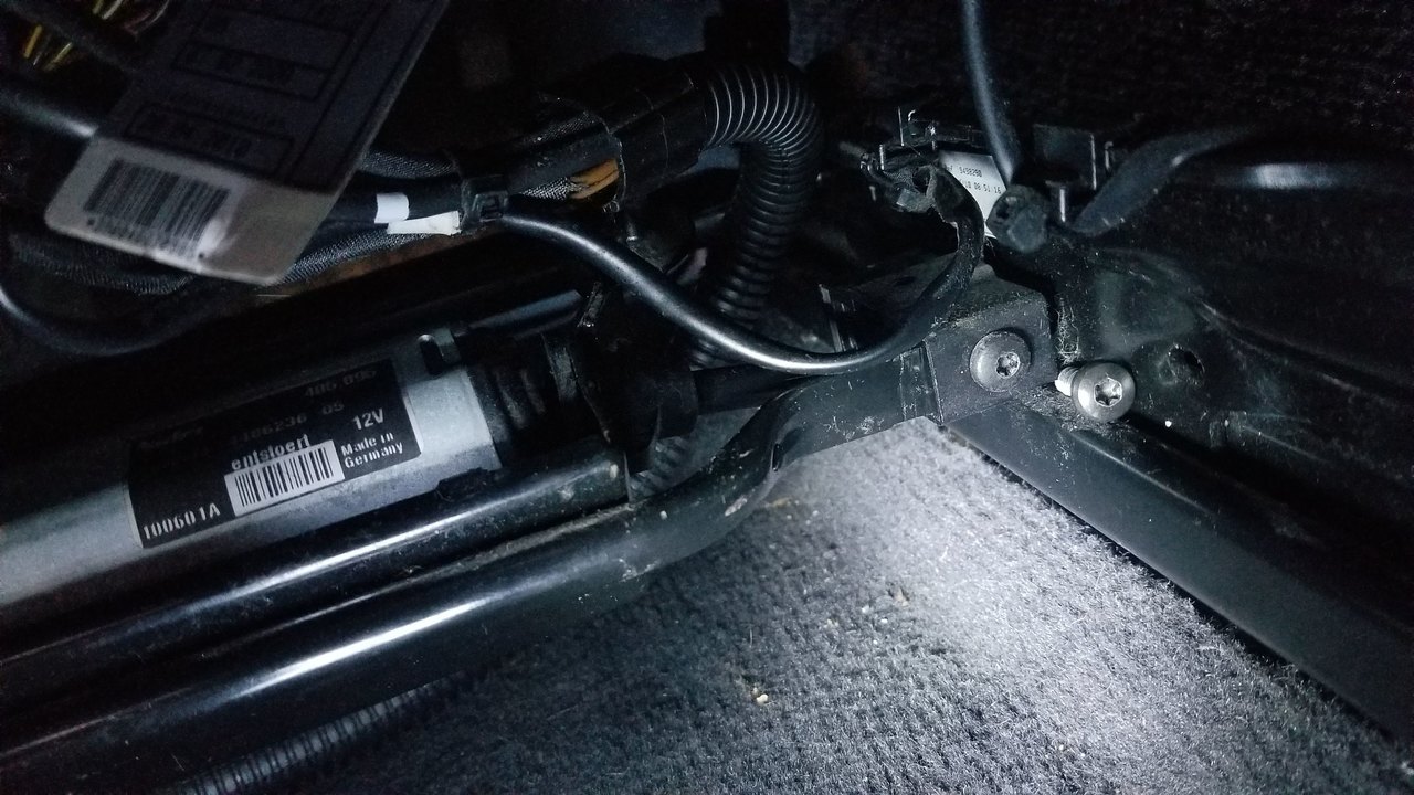

Bonjour, Malheur, ma femme qui commence a conduire, s'installe au volant du Q5, et règle le siège ... J'ai des sièges cuir Electrique (avec mémoire), et un objet était coincé en dessous, puis elle a forcé... Résultat : je crois que le moteur qui avance et recule le siège est cassé. Le réglage de hauteur, lui, fonctionne. Voici la pièce cassée : Donc, si j'avance, je n'ai que le coté gauche qui avance le droit reste bloqué, et le bruit du moteur est différent ... Savez-vous si ça peut se réparer? Je peux aussi changer le siège, j'en ai vu un pas trop cher d'occasion. Est-il simple de changer le siège? J'ai parcouru le forum, j'ai vu qu'il fallait des clefs type Torx... J'ai mis une 2eme photo. Et bien-sur, pour faire les choses au mieux, le siège est bloqué, et très avancé sur l'avant, proche du volant, difficile de conduire pour moi donc SVP, si vous avez quoi que ce soit comme conseil, tutos a conseiller ou autres, n'hésitez pas. Merciiiii. -

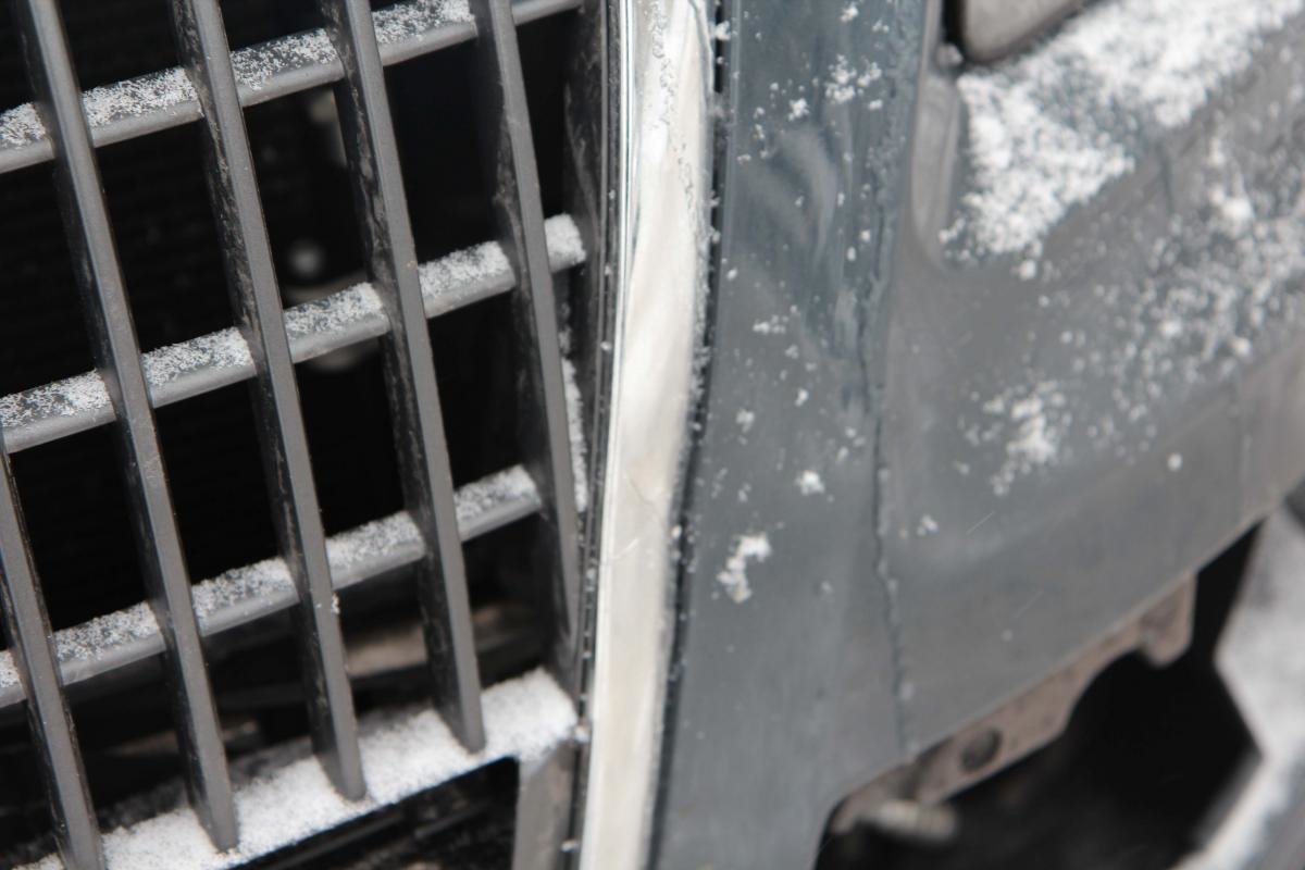

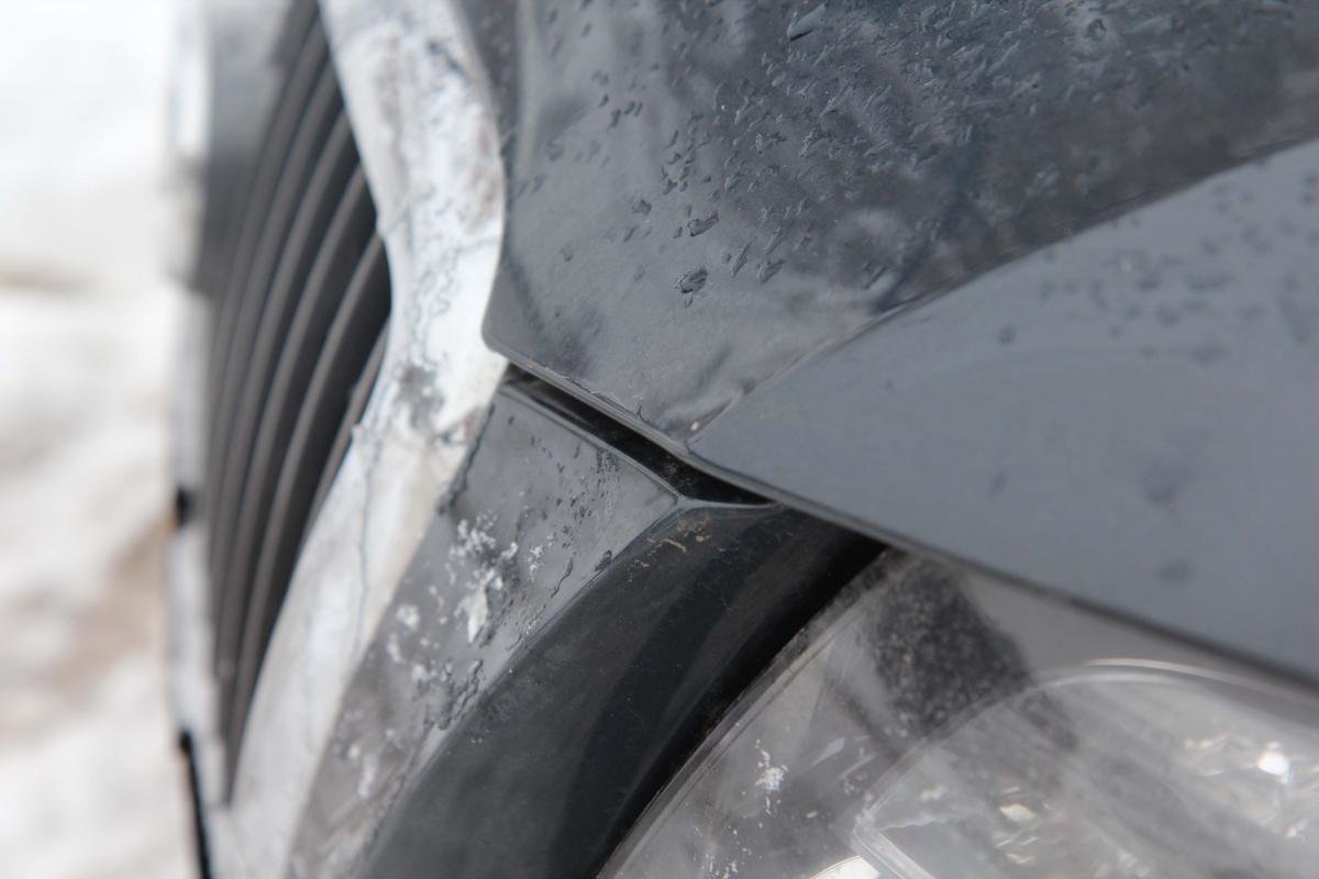

Merci pour ta réponse Dony, oui, le garage est bon, ils ont l'habitude, le chef d'atelier me dit qu'il réparerait ca très bien. J'ai juste un mauvais souvenir d'une réparation (il y a une 10aine d'année sur une mazda), on voyait un décalage, alors je me méfie. Maintenant bon, comme tu dis, si sur les voitures modernes ca se fait bien... Et puis c'est Audi. Je ne sais pas tout ce qu'il y a à faire, mais on voit aussi les ailes décalées par rapport au capot, alors j'imagine qu'il y a plus de choses a changer. Le problème avec les assurances aujourd'hui, ils essaient de plus en plus de ne pas s'embêter avec les dossiers réparation. Là, le devis de réparation serait entre 15000 et 18000$, la valeur du véhicule, autour de 25000$, donc c'est limite, bon, je vais discuter avec eux demain... Ce Q5 était comme neuf :( -

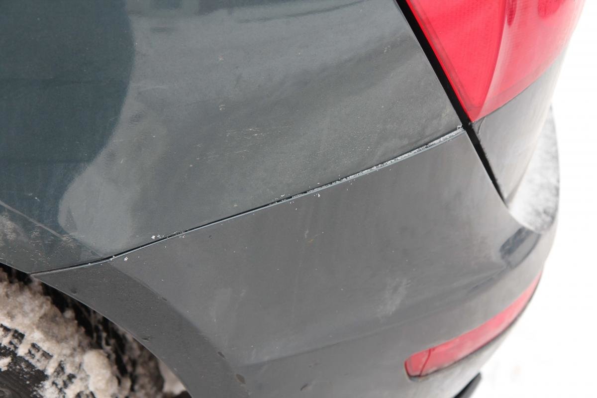

Bonjour, Voila, à l'arrêt, on est venu me taper dans mon Q5, une voiture bien lancée, et avec le choc, le Q5 a tapé la voiture devant. Par mal de dégât, enfin à mon sens tout de même réparable, je vous laisse les photos qui parlent d'elles même, elle est chez Audi en ce moment, l'expert est passé... Donc, tout l'arrière, pare-choc, capteur etc, plus la ligne d'échappement, qui aurait aussi tapé autre chose sont à changer, l'avant, pareil, le parechoc, la calandre etc, et on voit les ailes avants non alignées avec le capot. Ce Q5 est de 2011, il n'a que 85.000km, et était en très bon état, a toujours été entretenu chez Audi, sort tout juste de sa garantie. Mais voila, j'ai pas encore eu l'assurance, mais le garage me dit que l'expert voudrait éventuellement la faire passer "économiquement non réparable". Et oui, c'est un 2011, donc qui a décoté, puis les pièces Audi, c'est cher. Perso, ca m'embête, je voudrais garder mon Q5, mais voila, je me demande si les réparations vont forcément être bien faites, où s'il est possible de voir des choses mal alignées par la suite. Et je m'en remets à vos avis et expériences, peut-on être déçu après ce genre de réparation? Ou alors, peut-on se dire, "c'est Audi, ca va forcément être bien réparé, ca va être comme neuf"? Dans ce cas j'insisterai pour une réparation.
