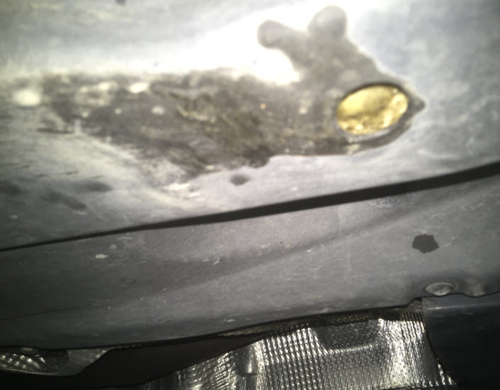

  4. Pour ceux que cela interesse .. passage chez audi hier ... voiture monté sur pont et en fait rien. Il s'agit juste de viscosité aucune fuite tout va bien. La hoto que j'avais prise couché sous la voiture prêtait à confusion vu la couleur et la crasse generale du dessous. Merci à tous
  5. 1- Merci de votre retour - mais qu'est ce qui se trouve juste au dessus car l'accumulation semble assez localisée autour du trou donc y a t il le reservoir d'huile pour faire la vidange ou autre chose qui peut être à l'origine? 2- Est ce risqué de rouler comme cela? 3- Si je fais une vidange vont il dans tous les cas oter ce cache et dans ce cas je pourrai leur demander de regarder d'ou cela vient?

  7. Bonjour à tous, j'ai remarqué sous ma audi S3 8V quattro (2013) une tache d'huile ou de graisse sous la voiture au niveau du siège passager avant. Auriez vous une idée de ce que cela peut être (Huile qui a coulé suite à vidange et qui a stagné sous la protection ou quoi d'autre)? Merci pour vos lumières
