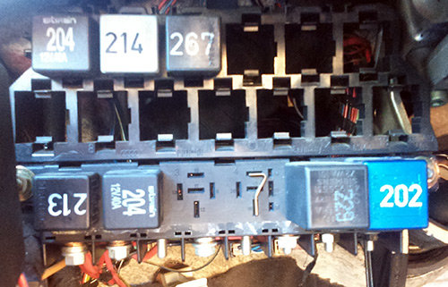

Re bonjour à tous, nous avons fait la distri, pompe à eau et les 2 courroies accessoires, et comme par magie le problème du fusible n°25 de 30A s'est de nouveau manifesté. Après avoir trituré les relais sous le volant, le problème à de nouveau disparu, la ventilation et la clim marchent d'ailleurs. Ca devrait donc être un relais qui fait des siennes. Quelqu'un aurait une idée de quel relais est utilisé par la clim ? Voici les relais de ma voiture en photo (a4 b5 8D5 afn tdi 110 quattro) -

Tout est remonté, tous les connecteurs connectés et miracle la ventile fonctionne et le fusible ne fond plus., et je sais pas du tout pourquoi ! (entre temps j'ai été tripatouiller un peu les relais mais c'est tout, sinon batterie déconnectée toute le nuit aussi ...) Me reste à tester la climatisation => j'attend la courroie Et surtout tester le déclenchement du ventilateur de refroidissement radiateur une fois le moteur en température => j'attend l'autre courroie Merci à Shoubish, mkl75, et Mick030118 pour leurs réponses :) -
