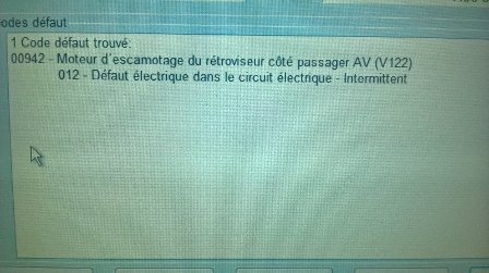

J' arrive pas,trop volumineux...j' essaye demain. Sinon le code est 00942 -

Voilà,j' ai pris le temps de remettre l'ordi dessus..voici le code défaut sur photos et aussi ma voiture.je pense comprendre que se serait le moteur..difficile à comprendre vue que là pour le moment ça fonctionne.. Si c'est ça le changer? Quoique ici en Belgique il fait plus souvent froid que chaud..😏 -

Le diagnostique me donne ça: Pliage rétroviseur motorisé coté passager. Circuit défectueux. Permanent. Maintenant j' ai pas relevé le numéro de code défaut. Je remets le PC dessus et je vous dit quoi ..je n' ai rien vu quand j' ai démonter le miroir,j' ai aussi regardé comme je pouvais le câblage qui sort de la pore..rien vu. Peut être commencer par tester le moteur..il y a un moyen de tester avec un multimètre? -

Pliage rétroviseur motorisé coté passager. Circuit défectueux. Permanent. Désolé je ne sais pas encore comment envoyer de photo. Je regarde et dès que possible j'envoie des photos de la voiture. Le truc c'est que dans quelques jours mon rétro va refonctionner est mon code défaut va s'effacer.. Boîtier électronique.? Moteur du rétro.?.. Je bloque un peu. En sachant que le PC ne me donne rien d'autre comme code erreur juste dans la portière passager. Merci pour ta réponse...ha oui... J'ai aussi démonter la glace du rétro d'ailleurs je l'ai filé. Pour mettre un multimètre sur les connexions.. Quand je fais tourner le bouton pour rabattre mes rétro ? J'ai bien une tension qui se fait .. Bonne soirée et encore merci pour ton aide. -

Slt bap, T'as raison c'est vrai je ne me suis même pas présenté... Moi c'est David et je possède une a3 Sportback de 2009. 19tdi boîte dsg version ambition,options rangement,retro rabattable,éclairage ambiance. Sept à la 1ère fois qu'il me fait le coup et j'ai constaté que ça se passait à chaque fois tu la voiture reste au soleil.. la chaleur cause peut être Le dysfonctionnement de mon rétroviseur.. Je m'y connais un peu en mécanique. Mon boulot moi c'est carrossier.. Mets le électronique et un peu plus complexe.. Je possède un ordi. J'ai directement. Fais la recherche de erreur... Et voici une photo de la réponse d'aujourd'hui. -
