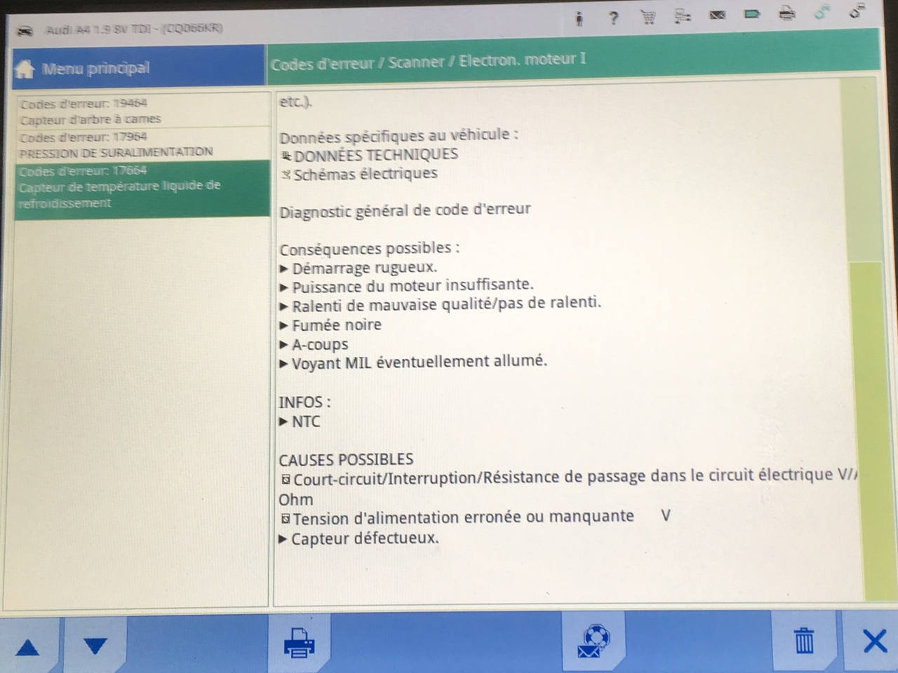

Bonsoir, Voici les résultats du diag effectués il y a 6 mois mais a ce moment le phénomène était aléatoire. -

Bonjour, Merci à tous pour votre aide, Mais comme l’écrit très bien WAUZZ, ce n’est pas un problème de sonde G2/G62 puisque le problème persiste après son débranchement. Une sonde débranchée aurai donné une température à 60° sur le porte instrument et 25-30° sur le CLIMATRONIC. De plus , il y a un mois, j’ai changé les 2 sondes , le calorstat comme la panne était aléatoire et il y a toujours le même problème. Un ami a branché une valise, mais sans succès ? Je vous enverrai les photos du diag. C’est surement un court-circuit dans le câblage ou dans le PI ? La sonde G2 est-elle reliée directement sur le pi ?? Si oui, je pourrai vérifier le câblage en déconnectant le PI puis avec un multimètre je vérifierai si le contact est correct entre la sonde g2 et le connecteur qui va au pi (pin 7 et 8 ??) Par contre sur ma sonde G2 j’ai 3 pins ??? Avez-vous un schéma électronique du porte instrument /COMPTEUR JAEGER 8D0920900R ? Le galvanomètre est composé d’un micro moteur et d’autres composants ? quelles sont les composants les plus sensible sur le PI ? Merci Audi a4 AVANT b5 ( 2001 ) COMPTEUR JAEGER 8D0920900R -
Bonjour à tous, La température du liquide de refroidissement est à 120° sur le compteur et sur le menu caché du climatronic (code 49) avec un moteur éteint (froid/ Température ambiant). l'AUDI A4 AVANT B5 fonctionne très bien sauf la clim qui se met en sécurité car le tableau de bord indique une température supérieur à 90°. Si je déconnecte les deux sondes (g2 info vers le PI et G62 vers le calculateur gestion du moteur) la température reste à 120° avec le voyant allumé du liquide de refroidissement. Comme j'ai la même valeur sur le climatronic et le PI, je suppose que j'ai un court circuit entre la sonde g2 et le pi/climatronic. OU Est ce un problème sur le micro moteur de température qui me donnerai aussi une température erronée sur le climatronic???? Merci d'avance si quelqu'un à une piste me permettant d'avancer sur le problème. William audi a4 AVANT b5 ( 2001 ) COMPTEUR JAEGER 8D0920900R
