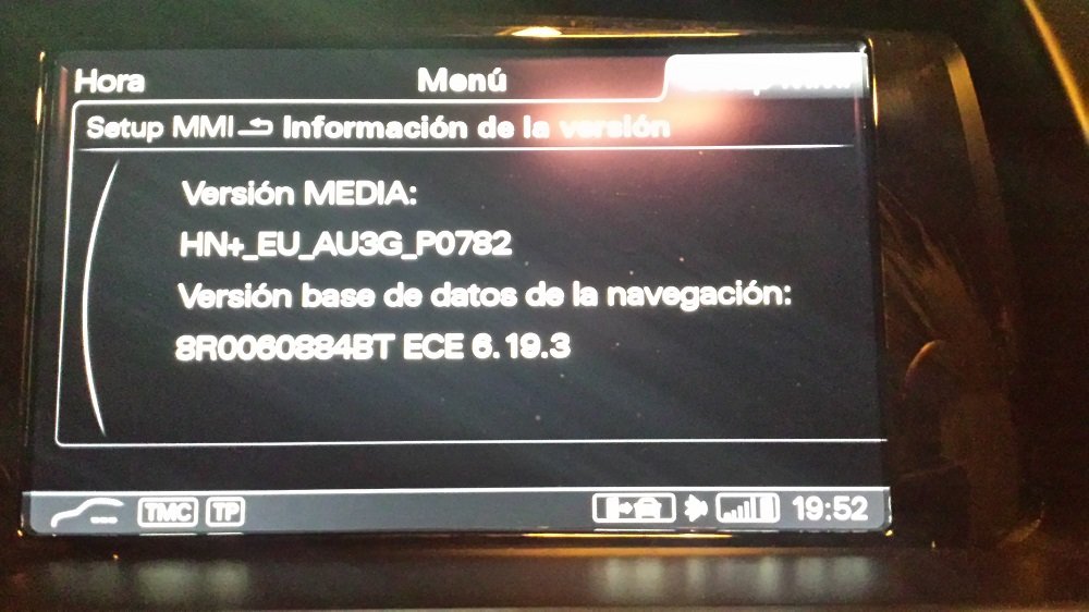

Bonjour Frankiegom, Merci beaucoup de ta continuité sur ce sujet concernant le FW900. En Juin j’ai suivi le tuto avec succès sur le FW P782 en tout fonctionne à la perfection. J’ai utilisé AUDI CONNECT et Google Earth pendant tout l’été. Par contre, j’ai encore la version NAVI 6.19.3 et je voudrais faire la MAJ à la version 6.22.4, mais avant tout, je pense qu’il faudra passer au K900. Si j’ai bien compris, la TUTO est applicable au FW900 mais si d’abord je désinstalle le patch (script). Et donc, une fois tout désinstallé et comme d’origine, je peux faire la MAJ au FW900 et 6.22.4, et après je pourrais réinstaller le patch du tuto pour avoir l’AUDI CONNECT. Une autre option serait de faire la MAJ seulement de la partie NAVI 6.22.4, mais je ne suis pas sure si ça fonctionnera sur P782. -

Voila la version actuelle -
