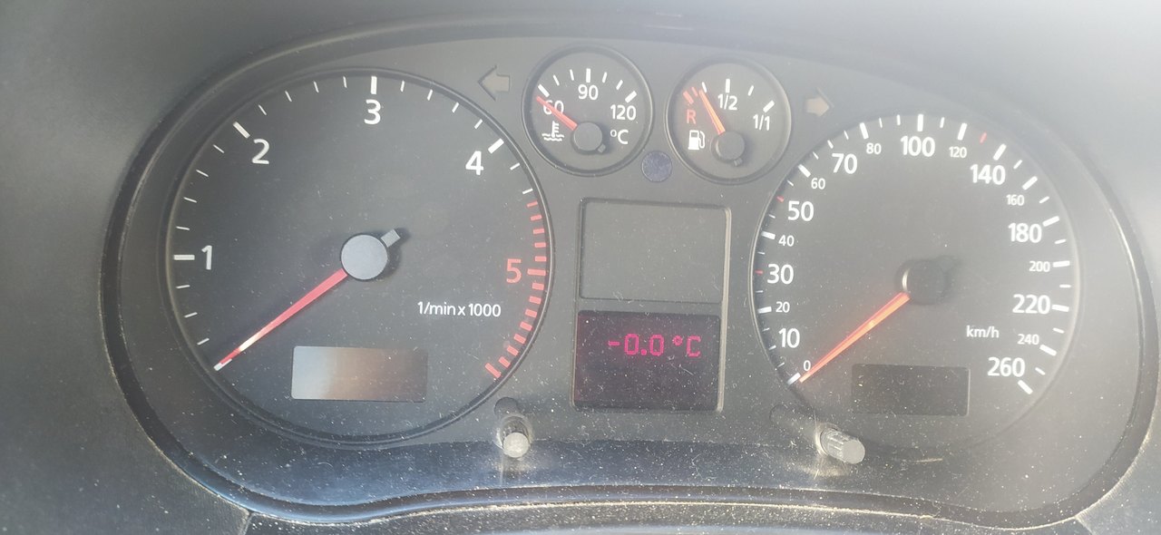

  1. @aslan merci pour ta guidance 1° je vais retester 11 et 15 2° je vais chercher un tuto pour démonter le compteur... quelque chose comme cela? 3° par contre aucune idée comment tester les pins .. une petite piste? merci par avance
  2. merci bcp pour ton retour @aslan oui j'ai testé tous les fusibles un par un, mais je peux le refaire... tu connais les 2 dédiés au compteur? où puis je tester l'arrivé du 12V au compteur? il faut le démonter entièrement? je n'ai malheuresement pas de valise de test merci encore
  3. la photo semble avoir disparu, je la reposte, désolé encore et merci par avance
  4. Bonjour j'ai pas reussi a taper mon texte dans mon poste d'origine, je le mets donc en réponse.. désolé j'ai une audi A3 de 2002, c'est une service 1 phase 2 1.9 TDI 130 CV je rencontre un probleme avec mon tableau de bord quand je mets le contact tout les cadran aiguilles sont a 0 (la jaude diesel c'est son à 0) pareil quand je roule ci joint photo au démarrage j'ai bien un test qui fini par ok puis la témpérature se mets sur -0.0 °c - les feux, cligntants et phares, stops marchent - j'ai testé les fusibles a la fois dans l'habitacle et au niveau de la batterie, ils sont tous ok - quand j'appuie une fois sur la bouton droit en dessous vitesse j'ai indicateur service - quand j'appuie deux fois j'ai tous les tests qui passent et fini ok j'ai mis une video a http://supforall.com/audi/A3_tableaudebord.mp4 auriez vous des pistes ou je pourrais chercher pour regler le probleme grand merci par avance
