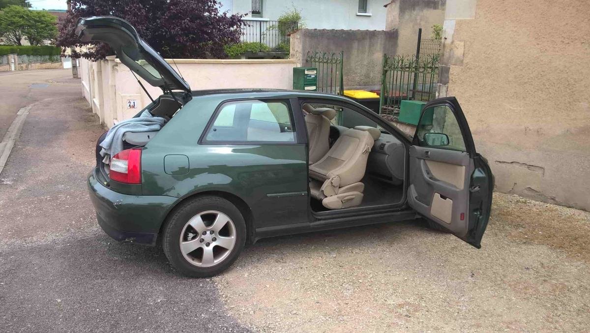

Petite photo de la face avant, et voilà le latérale qui à eut le moins mal ='(, et pourtant il y a pas mal de boulot déjà -
