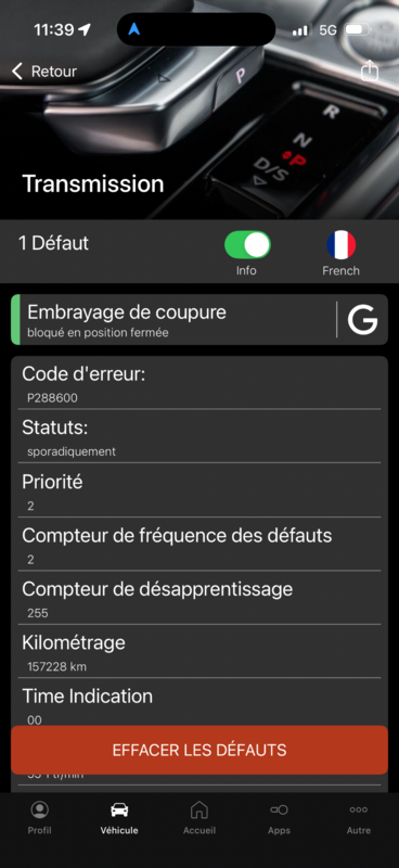

  1. Hello la Team, décidément ces moteurs hybrides Audi… je viens chercher de l’aide concernant mon Audi A6 C8 55 TFSI e 2020, 156’000 km. J’ai le code défaut P288600 : embrayage de coupure K0 bloqué en position fermée / engagée. Symptômes : La voiture fonctionne parfaitement en mode Sport ou Battery Hold (aucun voyant, aucun à-coup) Le problème apparaît uniquement quand la voiture tente de passer en mode électrique (coupure du moteur thermique) ou hybride en coupant le moteur thermique. À ce moment-là : message : « Boîte de vitesses : dysfonctionnement, vous pouvez continuer de rouler avec restrictions. Rdv à l’atelier ». -> le moteur thermique se relance immédiatement En pratique, le véhicule refuse le roulage 100 % électrique Infos complémentaires : Vidange de boîte faite il y a 30’000 km La boîte a été démontée par un spécialiste BVA, aucune pièce mécaniquement abîmée selon lui et après sa demande auprès d´Audi Suisse : aucun cas référencé avec ce code dans la database. Est-ce que quelqu’un a déjà rencontré ce code P288600 ou un souci similaire sur A6 / A7 / A8 Q5 / Q7 TFSI e (embrayage K0, actionneur, hydraulique ou logiciel) ? Ou serait un expert avec des idées ? Remplacer tout l’embrayage serait une solution mais le prix dépasse les 15’000.- et ce n’est pas une option de mon côté. Voici l’erreur au VAG : --------------------------------------------------------------- 02 Transmission Description du système: 0DK 20TFSIRdW Numéro de logiciel: 4K0927156C Version de logiciel: 0002 Numéro de Matériel: 0HL927156B Version matériel: H01 Défauts: P288600 - Embrayage de coupure bloqué en position fermée statique Priorité - 2 Compteur de fréquence des défauts - 2 Compteur de désapprentissage - 255 km-Mileage - 157229 km Time Indication - 00 Régime moteur - 0 1 tr/min Rapport - R Température d'huile de boîte de vitesses - 27 °C régime en sortie de boîte - 0 1 tr/min Tension borne 30 - 14.3 V Couple moteur - 68 Nm Vitesse engagée - R Calculateur, état de fonctionn. - Fonctionnement normal Pompe hydraulique supplémentaire pour BV, fonction demande - Remplir accumulateur de pression hydr. Pompe hydraulique supplémentaire pour huile de BV, courant - 7 A Accumulateur de pression d'huile, pression - 27.3 bar(s) Pression de l'embrayage 1, valeur effective - 0.0 bar(s) Pression de l'embrayage 2, valeur effective - 3.9 bar(s) Etat embrayage - Ramper Données ambiantes dynamiques - 20962813120A IMG_4330.dng Merci d’avance pour vos retours.
