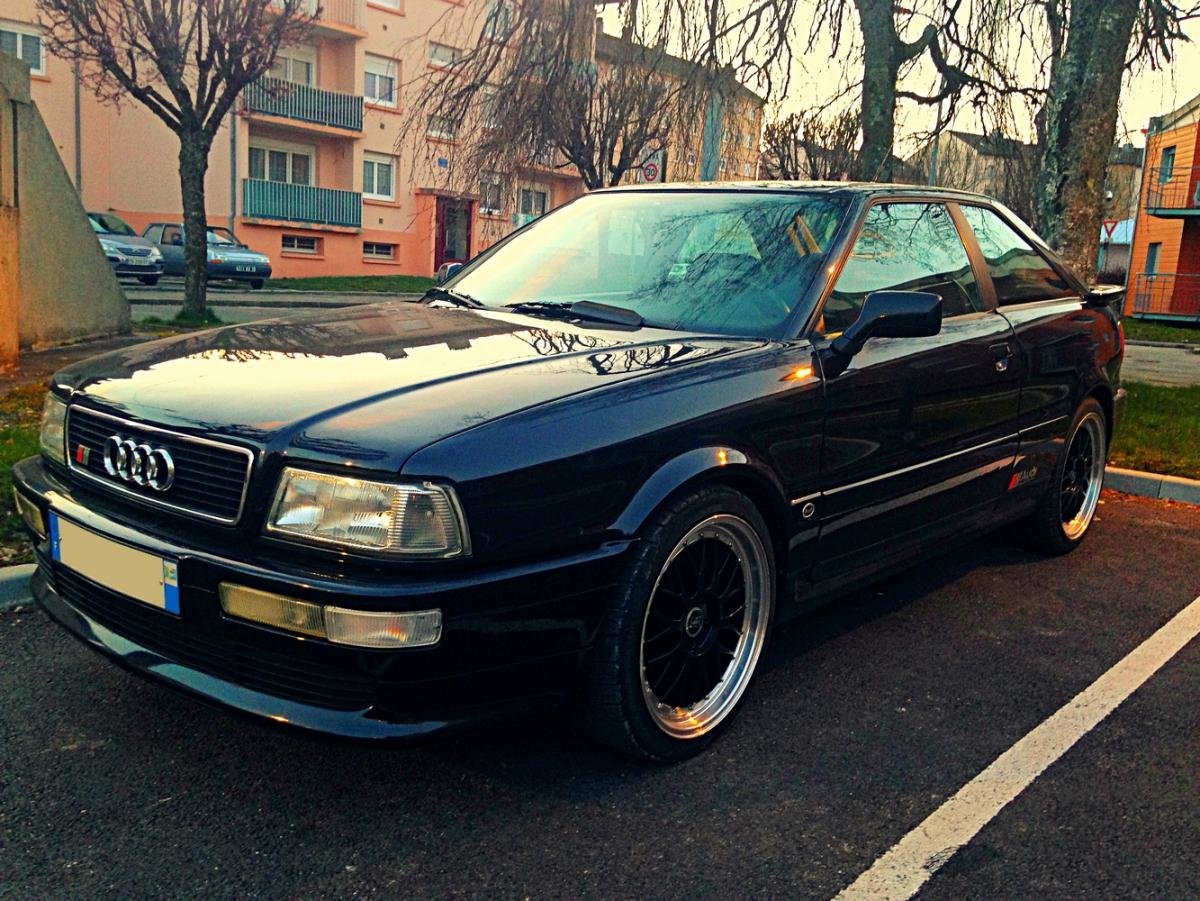

  1. Les modifications moteurs ont été faite par le mécano perso de l’ancien proprio ( pilote rally) à qui je l'ai acheté. Je n'ai aucune traces de ce qui a été fait. Je l'ai donc amené à un garage qui prépare des voitures en tout genre. Il m'a dit qu'il faut une remise à zéro et reprendre tous depuis le départ pour mettre nos données que l'on veut. Un boitier à 2 carto passage banc etc... fin la total. Du coup j'ai tenté de recontacter l'ancien proprio pour avoir le numéro de son mécano mais il ne veut plus me répondre. Donc j'ai dans les mains une auto sans savoir ce qui a été fait dessus. La misère quoi.
  2. Ah désolé pour la confusion Phoenix-dr, je croyais que tu étais le mec du forum fb qui pareil est proche de la suisse qui a restauré son rs2 de A-Z magnifiquement belle ! Je ne remets pas en cause du tout ce que fais le garage De Vinci ;) Je dis juste ce qu'on m'a dit et que j'ai pu voir. Mais j'irais le voir effectivement avec ce que tu me dis. Ca donne envie au moins de confier sa voiture à quelqu'un qui connait le 5 Cylindres ! Il n'y en a pas beaucoup. Alors l'adresse du forum c'est http://audimotionpower.forumactif.org/ et sur fb c'est AMP : Audi Motion Power... Alors l'historique de ma voiture est très flou je dirais. je n'ai pas tout un suivi complet mais ce que je sais : Année : 1991 Modèle : Audi S2 3B 2.2 220 ch 20 V 5 cylindres (8953B2Q) KM ( non certifié ) : 214 000 km Nombre de proprio : (Dossier fourni lors de l'achat) 6 moi compris L'ancien proprio m'a dit ( pas de preuve dans le dossier) que la voiture a été repeinte complète et restauré au niveau moteur il y a 2 ans. A voir l'état extérieur niquel sans cabosses, ni rayures et un moteur sans une goutte d'huile peut faire pensé que cela est vrai... L'huile préconisée par Audi à l'époque pour une s2 était de la 5w40 (Elf) Voilà voilà :)

  4. Bonjour à tous, J'ai acquis une belle et sympathique Audi S2 en Janvier 2016, et je cherche un spécialiste du 5 cylindres qui pourrait regarder mon Audi et qui serait proche de ma région (Franche-Comté). Je l'ai acheté préparée RS2, (Gros turbo injecteur collecteur ligne eprom...) Je n'ai pas de trace ni d'infos sur ce qui a été fait et j'ai un problème de puissance... Je suis tombé en panne avec et elle ne tenait plus le ralenti, broutait à tour de bras... J'ai changé le débitmètre fait un entretien filtre ( Sparco 300V ) et vidange ( huile Motul 300V 15w50 competition). Depuis elle roule parfaitement mais voila ça fume quand le véhicule est à l’arrêt, et la gouache que j'avais au début de l'achat, je ne l'ai plus. J'ai a revoir également, pourquoi ça crache de l'huile en bout de ligne à froid et évidement à chaud ça fume bleue-noire. Personne arrive à me dire ce que ça pourrait être ! Elle ne consomme pas d'eau mais un peu d'huile. Le moteur est propre, l'huile ne fuit pas. La j'attend une durite aviation de pression de turbo car elle a percé. Ensuite je l'amène en concession Audi pour un test des compressions. Donc je lance un appel à un spécialiste du 5 cylindres Audi. Peu importe ou vous êtes j'ai besoin de vous ! On m'a dit qu'il y avait un garage dans le Doubs mais je n'ai pas l'adresse, si jamais. Merci à tous par avance. Bien cordialement
