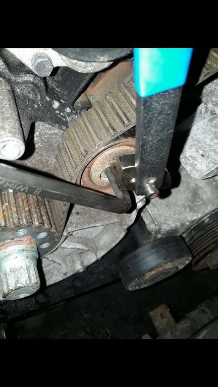

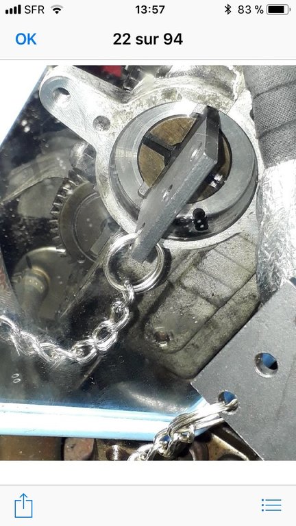

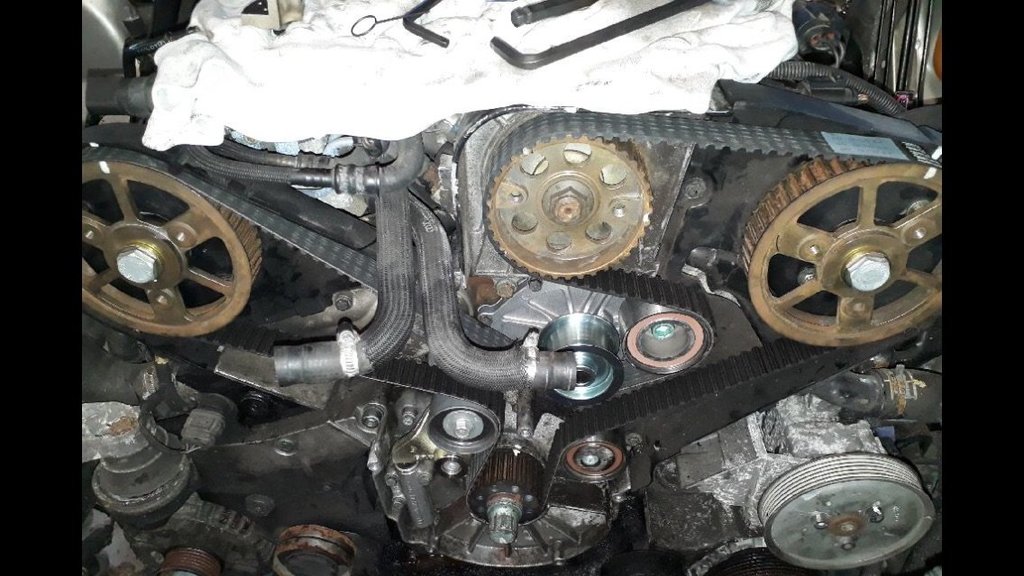

En fait le calage de la distrib est assez facile sur ce modele bien suivre la procedure, trouver la pige 😀 et la malette vag de calage ( a 130 €😉) fait le reste
Par contre pour la distribution si quelqu un a un plan car apparament plus de pieces chez audi et autres🧐 et meme en allemagne a suivre!!!!

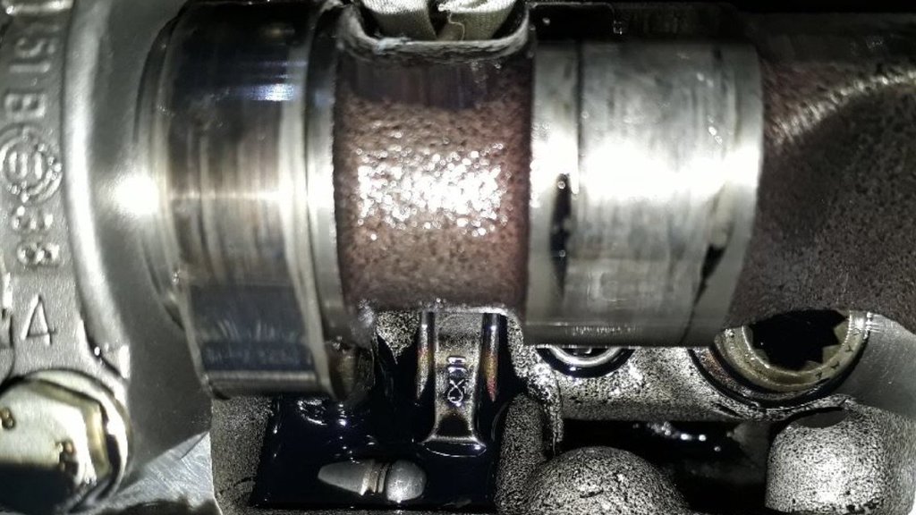

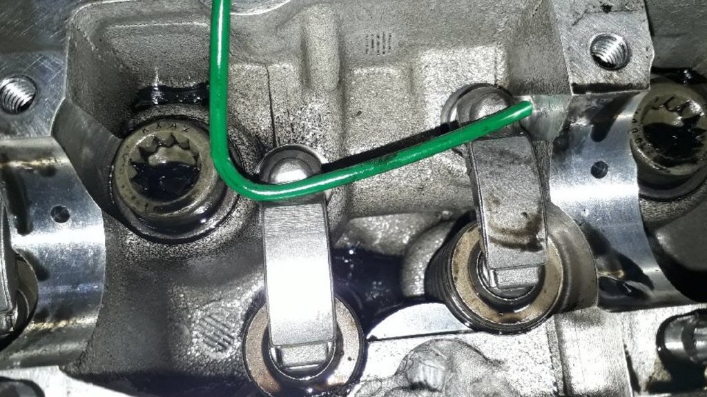

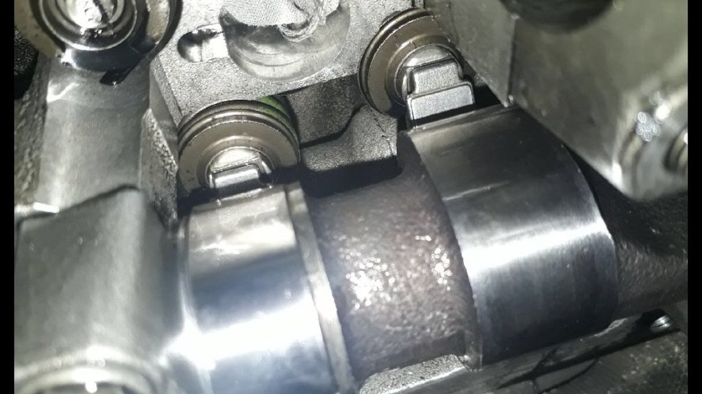

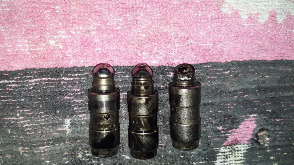

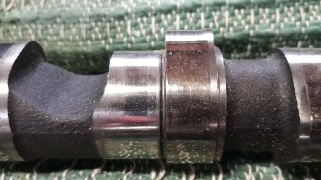

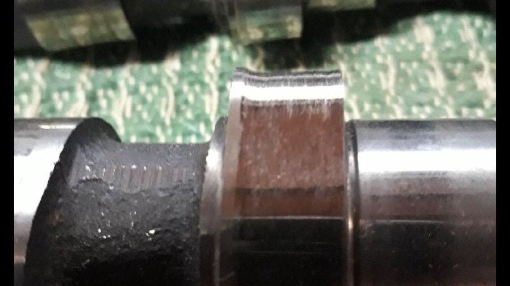

Bonjour menphis oui ils etaient creuses mais j ai trouve une personne pour me les retailller et sans cales pour les poussoirs ils sont repartis 😀
Bonjour nouveau sur le forum, j ai achete cette audi en 2015, avec un sois disant un problème d injecteur n 2 , en fait il s agissait du problème apparament bien connu des aac usės jusqu à la trame 😒 apres 3 ans d immobilastion, et de recherche active😀, voici de nouveau une audi a8. 3,3 l sur la route. au niveau du moteur, les 4 arbres a cames ont ete retailles par un gars magique qui a repris mes aac et qui pour le prix d un me les a refait aux cotes, tous les poussoirs hydrauliques, tous les linguets, joints diverses et varies, pompe a eau, distribution, galets, joints de cache culbu, tous les fluides , frein, huile, eau, da, vidange boite, vidange pont le resultat apres un rodage et une remise en route en douceur et 1500 km en 3 jours, le resultat est bluffant pour une voiture de 2002, la puissance et le couple sont impressionnants, chaussée de pirelli p zero la tenue de route extraordinaire, tout ca pour environ 5000€ achat compris et beaucoup de recherche sur le net. Voila je mettrais quelques photos pour ceux que ca interessent et je voulais faire part du retour d experience apres 3 ans d immobilation de la voiture
