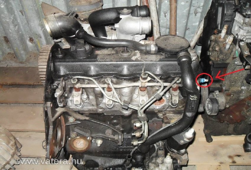

MErci à vous de m'avoir répondu si vite. Effectivement mon aiguille qui indique la température du LDR reste sous 60°C, j'ai donc changé ma sonde G62 mais rien n'y fait celle ci ne veut pas décoller. Et j'ai aussi cherché si je pouvais brancher cette sonde en question d'une quelconque manière, il n'y a aucun connecteur disponible pour l'alimenter... -
BOnjour à tous, alors voilà j'aimerai vous sollicitez afin d'identifier une pièce présente au niveau de mon moteur mais qui n'est pas branchée. JE ne sais pas du tout à quoi elle pourrait correspondre. JE vous montre une photo; La photos provient du net, mais mon moteur est identique. J'attend vos réponses avec impatience. MErci par avance Cordialement, Hurricane
