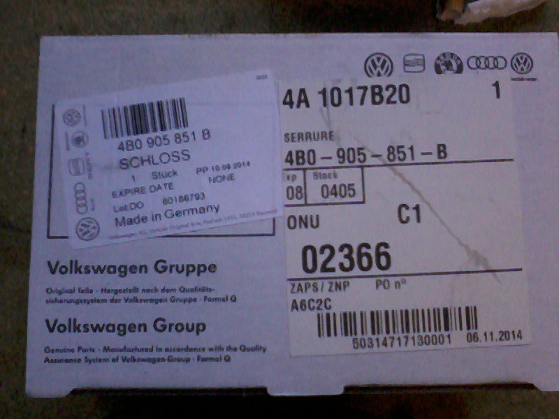

oui pas de souci j ai encore la boite et le numero es aussi sur le bloc neiman je posterais tout sa des que j ai un moment ;) -

Alors le probleme venais du bloc neiman , apres pas mal de recherche sur le net je commencais a voir un gros trou sur la carte bleu :reflexion: . Je me suis donc rendu chez AUDI , j ai acheté un bloc neiman (sa comprens le bloc neiman et la partie electrique (contacteur-demareur au cul du neiman, mais pas le barillet de neiman) sa ma couté 100 euros. Je pose donc la question au chef d atelier : "Si je recupere la partie noire sur mon ancien bloc neiman et que je le met sur le nouveau est ce que je suis obligé de refaire programmé tout sa ? et sa reponse a été : "NON" Vu que je n etait pas sur d arriver a l extraire moi meme je lui demande combien sa me couterais si c est eux qui me le fesait et la il me repond 187 Euros qui comprend depose et repose du bloc neiman (surtout que c est moi qui l es demonté ptdr) et me dis qu il faudrais que je leur ramene le vehicule (a nouveau ptdr , je vais tirer la voiture sur 50 km ou faire venir une depanneuse ) je decide donc de le faire moi meme. donc pour faire cette reparation moi meme sa ma pris pas plus de 10 minutes, j ai percé le bloc neiman en dessous du barillet de neiman pour trouver le petit clips qui permet de sortir cette partie noire (c est elle qui communique avec la clé donc tres important de ne pas la cassée) je l es replacée sur le nouveau bloc et la magie sa a marché. Donc avant de se precipiter dans un garage qui vous prendras pas loin de 500 euro entre la depaneuse, la piece et la main d oeuvre et une reprogrammation, renseignez vous bien ;) je n est pas eu le temps de prendre des photos etapes par etapes mais je vais expliqué quand meme :) de gauche a droite : contacteur -demareur ; bloc neiman ; barillet de neiman (a ne pas abimé) demain je metrais la photo de l ancien bloc pour vous montrer ou percer Voila, j espere ne pas avoir été trop flou dans mes explication et si quelqun veut le recup pour faire un tuto avec y a pas de souci :icon_biggrin: -
