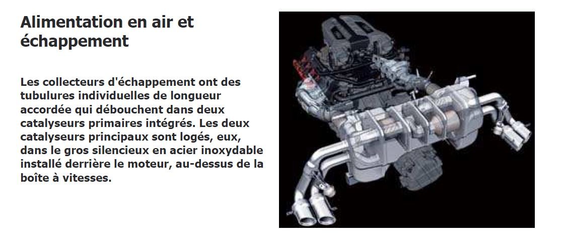

  4. Je ne comprends pas ce que tu appelles le "Catback" ? Pour ce qui est des cata, je joins un passage d'un article Audi sur la R8. La cata principal est donc bien dans le silencieux. Mais ou sont les sondes lambda ?? Mystère.... -
  5. J'ai moi aussi acheté la voiture avec un CT ok et le silencieux tubi qui était déjà installé ! Je ne dit pas que je me suis fait arnaquer mais si on connait la personne au CT, c'est pas très compliqué de faire passer le véhicule pour ce genre de problème ! Bon bref... Pour répondre à Rino80, je crois qu'il y a 2 cata dans la R8 (par rangée de 4 cylindres). Un petit dans le collecteur sortie moteur et le principal dans le silencieux d'origine. Le fait de remplacer le silencieux d'origine oblige d'enlever le cata principal. Dans ce cas, qu'ont-il fait avec la sonde lambda ? Je n'en sais rien. Je pense que mon problème devrait plus provenir de la suppression de la sonde lambda que de la suppression du cata. Mon taux de CO était de 0.2%, ce qui est très bien malgré la suppression du cata. C'est la valeur de lambda qui ne sortait pas sur l'appareil de mesure. Est-ce due à une sonde lambda manquante ? Je n'en sais rien. Personne n'aurait installé un nouveau silencieux puis passer le CT ?
