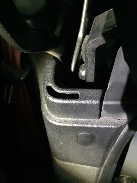

  1. Hello, merci pour ces précisions. Il en faut des pièces pour ce hardtop. :) Je regrette presque la MX5 de ma jeunesse, 2 crochets à verrouiller et c'est réglé... Je suis allé en Allemagne et les 2 supports arrière sont à 300 € HT et la baguette environ 150 €. Je pense que je vais me passer de cette baguette. SI jamais vous connaissez quelqu'un qui vend les supports arrière au minimum, ça m'intéresse !
  2. Merci Spig et Pierre, alors j'ai regardé et effectivement je n'ai pas les supports...pff ça va couter cher. J'ai bien vu les platines avec le filetage. J'espère qu'il ne me faudra pas d'autre pièces... Je vais faire un tour en concession demain en Allemagne pour avoir une idée du prix de ces supports....
  3. Bonjour, merci pour cette réponse aussi rapide ! Je vais regarder alors en baissant la capote.... Je vois les câbles de chaque côté mais je n'ai pas vu les filetages... Je vous tiens au courant. Encore merci !
  4. Bonjour à tous, je me présente, Seb. J'habite à Strasbourg et j'ai une TT MK1 roadster de 2000. J'ai besoin de vos lumières et compétences. J'ai trouvé un hardtop d'occasion mais je ne suis pas sûr de pouvoir l'installer. Je suis allé en concession pour me renseigner, ils m'ont dit que la voiture a été équipée en usine mais ils n'avaient pas le temps de voir la voiture pour me le confirmer. J'ai mis 2 photos : 1 dans le coffre qui montre l'option 1AZ avec les réglages à utiliser...déjà pas mal. 1 qui montre une fixation que j'ai de chaque côté. Est-ce que tout cela suffit ? Merci pour votre aide.
