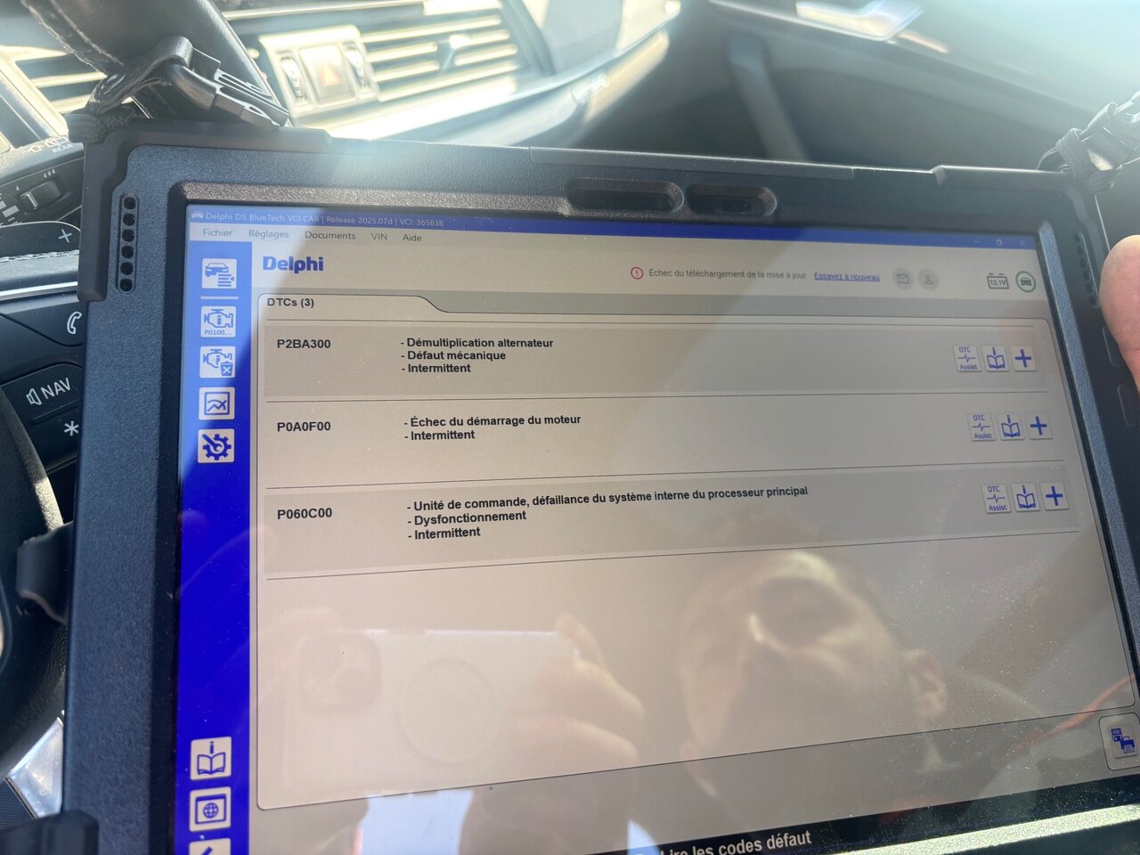

Salut tout le monde apres avoir conservé une a6 240 avant 2009 pendant 12 ans, je l ai changée pour un sq5 diesel de 2019 l an dernier avec 70000km il en a aujourd’hui 90000 et depuis quelques temps il me fait des sales coups avec le pictogramme défaut propulsion retour atelier…et me coupe le moteur… cela se fait a chaque fois à basse vitesse je l ai passé a la valise chez un garagiste que je connais cela me donne le défaut intermittent P2BA300. defaut mécanique. ne sachant pas trop il m a conseillé d aller chez Audi…mais penche pour un problème de calculateur … je vais chez un autre garage que je connais bien…même défaut à la valise, plus P0A0F00 intermitent en cause d un échec de démarrage, et P060C00,intermitent, défaillance du système interne du processeur principal… Lui pense que le problème vient de l alternateur, qui engendre les autres codes défauts… je prends rdv chez Audi…déjà c est 380e le diagnostic!!! rdv demain, mais si certains d entre vous ont une idée , ça m éviterait d y aller sans infos, je suis toujours méfiants dans ces garages, m étant fait avoir une fois par le passé… merci d avance
