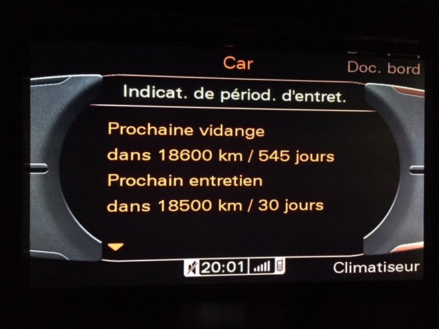

  1. Pour info, après avoir pris contact avec mon garage Audi, il s'agit du rappel pour le remplacement de liquide frein.
  2. Je pense avoir l'explication. Mon A4 à 7 ans et 180.000KM. Il semblerait que après un certain âge ou kilométrage, une période d'entretien plus courte soie introduite par le garage. Uniquement pour l'entretien et non la vidange. Voilà pourquoi il y a une différence entre les deux. Cela est la première fois que ça m'arrive. En regardant à deux fois dans le dernier rapport d'entretien il est noté pour le 4ème mois 2017 un passage au garage pour un contrôle ou réinitialiser. L'un d'entre vous a déjà entendu parlé de ça ou a été dans le cas ?
  3. Effectivement il existe une solution avec de Vagcom. Mais elle n'a pas l'air facile à réaliser. Ce qui me tracasse le plus c'est que le compteur de jour pour l'entretient est subitement tombé de 545 jours à 30 jours sans la moindre explication :-/
  4. Bonjour à tous, Depuis hier mon indicateur de période d'entretient affiche une date de prochain entretient non correcte. Effectivement, la prochaine vidange est dans 18.600km ou 545 jours et le prochaine entretient dans 18.500km ou 30 jours :unhappy: Les 30 jours ne sont évidement pas correcte et cela me fait donc un rappel d'entretient un peu pénible :mur: Le problème est-il connu ? Je dispose d'un VAGCOM si vous avez une solution :icon_smile: Merci d'avance :smoke:
